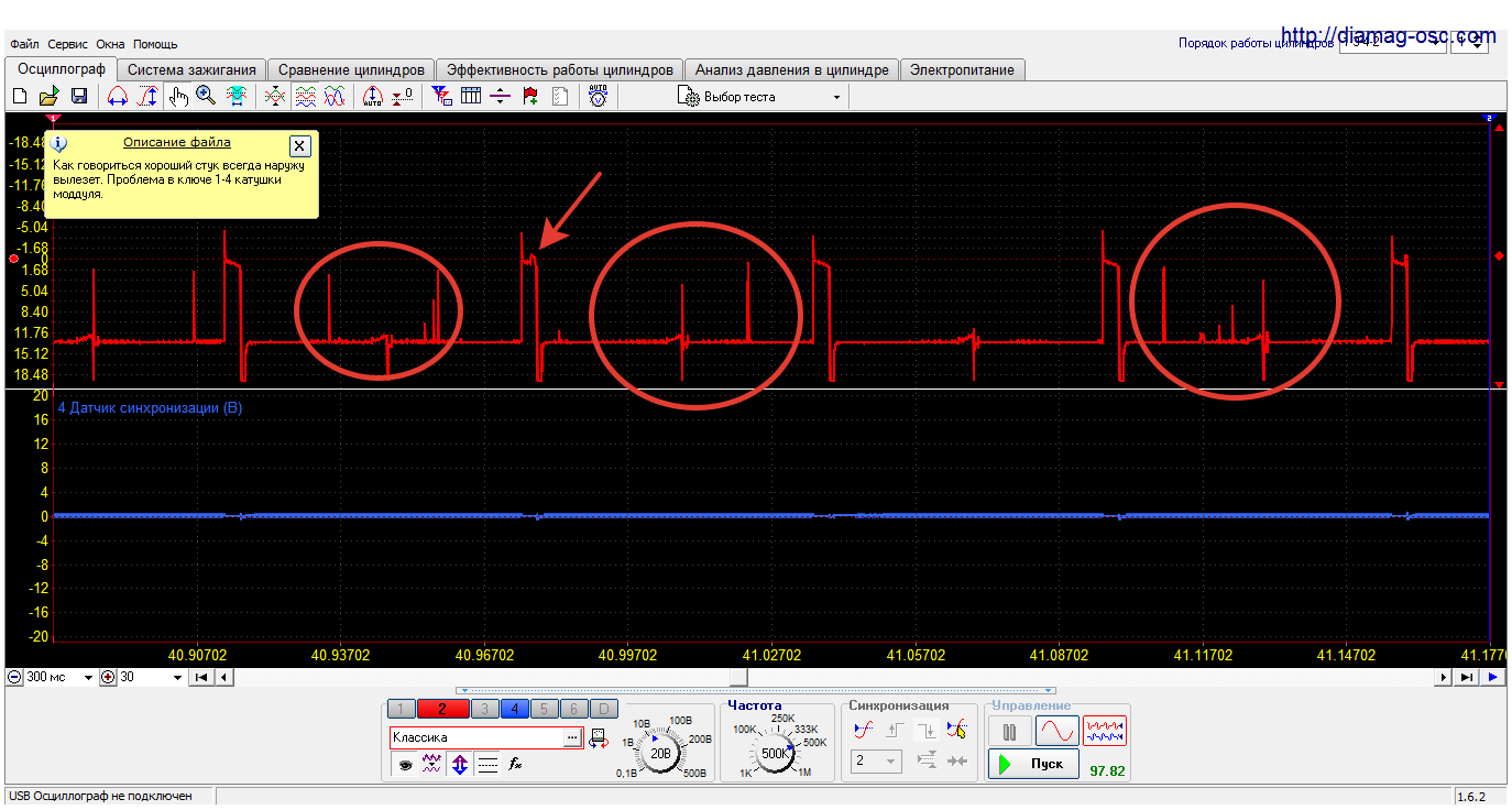

Bomb78 писал(а):Проверьте ключи в ЭБУ, возможно один из них не совсем исправный.
Bomb78, ты был самым близким к истине. Проблема действительно в ключе. Всем спасибо коллеги за обсуждение.
