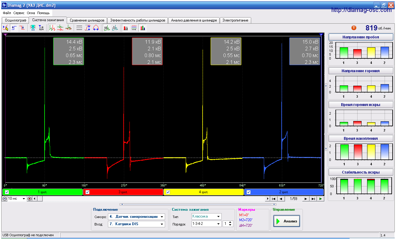

Привет всем. На прошлой неделе смотрел ДИС на УАЗ. Свечи были в приличном нагаре, не менялись более 3-х лет. Вроде хорошая картинка была. Хозяин авто как профилактику поменял ВВ провода и свечи. Вот, что сегодня увидел после замены. ДВС работает нормально, ровно. Сменил ВВ провода на старые, картина не изменилась. Свечи не менял. Файлы и скрины прилагаю.

УАЗ ДИС
После замены ВВ проводов и свечей
ДИС до замены ВВ проводов и свечей

Сообщение Alex_42 » 26 окт 2015, 01:35
Попутано подключение датчиков ДИС. При правильном подключении в окне осциллографа импульсы должны иметь одинаковую полярность. Пробегайтесь перед снятием осциллки датчиком синхронизации по ВВ-проводам. Так и определите полярность импульсов.
Re: датчики дис
Сообщение Abeev1 » 26 окт 2015, 01:43
Универсальной линейкой пробежался перед подключением . Вроде красные к красным подключил, синие к синим. Возможно и ошибся. Буду внимательнее.
