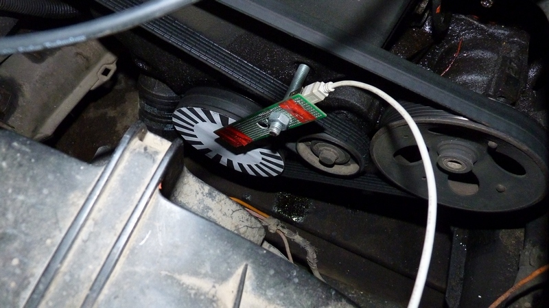

Датчик вот такой из китая. http://www.diamag-osc.com/forum/viewtopic.php?f=6&t=184&start=230#p21726

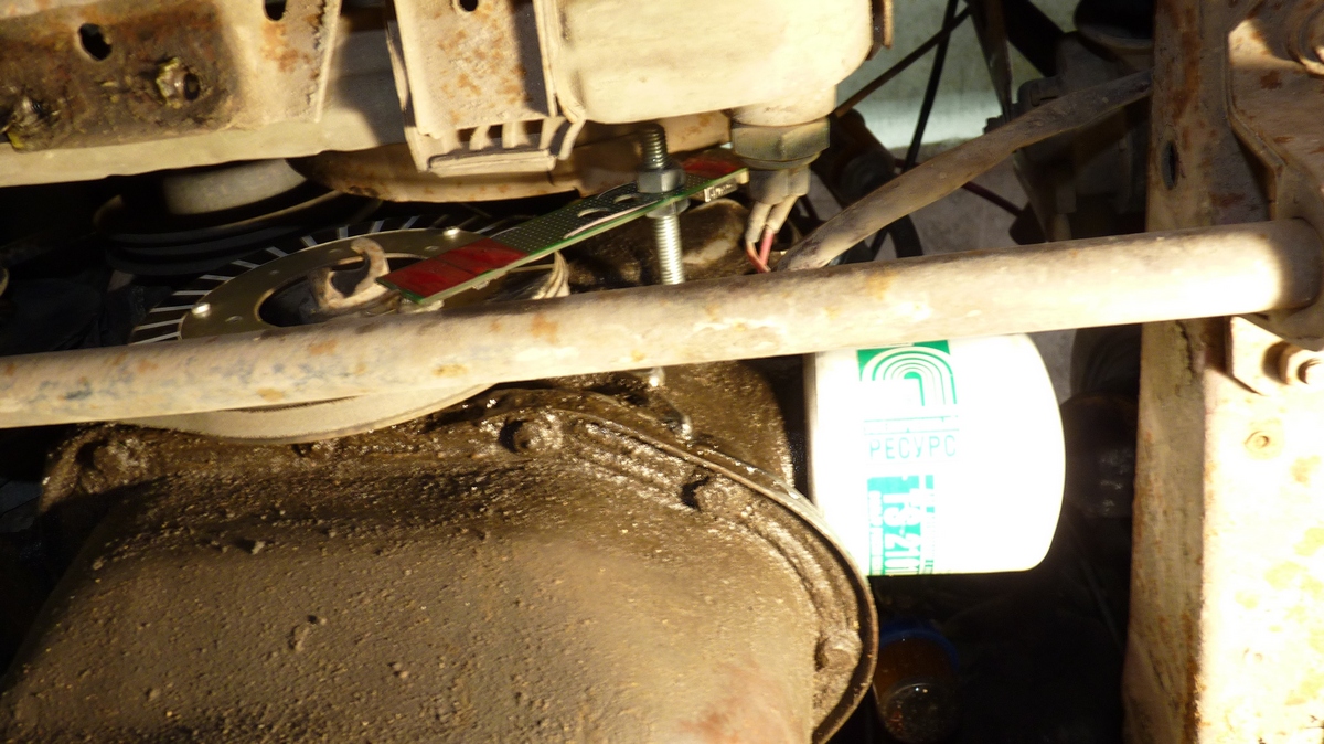

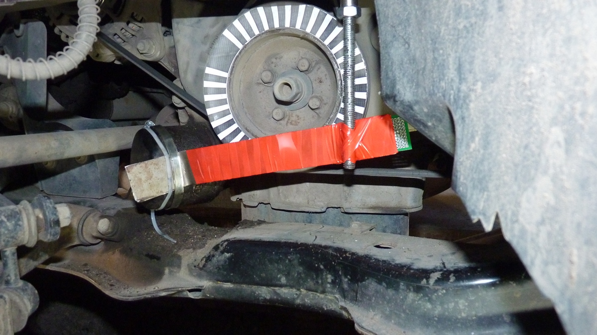

Так болтик этот самому нужно сделать. Выкручиваешь заводской болт с двигателя и вкручиваешь свой.
На разных моторах всё делается по разному, то есть ориентируешься по месту и думаешь как можно закрепить датчик.
Вот ещё пару примеров. Hyundai Trajet, Mercedes 124 2.2 111.960, ВАЗ 2101

Всем здравствуйте. У меня Opel Omega B 95 (X20XEV)(Simtec 56.1). Собственно diamag брал для неё, но тест эф. цилиндров не получается. Лазил по форумам, искал себе ответ, и увидел фотку моего двигателя от frompmr http://www.diamag-osc.com/forum/download/file.php?id=13782. У меня вопрос: На этом двигателе удаётся снять Эф. цилиндров только оптическим датчиком?

sirius.1 писал(а):Всем здравствуйте. У меня Opel Omega B 95 (X20XEV)(Simtec 56.1). Собственно diamag брал для неё, но тест эф. цилиндров не получается. Лазил по форумам, искал себе ответ, и увидел фотку моего двигателя от frompmr http://www.diamag-osc.com/forum/download/file.php?id=13782. У меня вопрос: На этом двигателе удаётся снять Эф. цилиндров только оптическим датчиком?
Оптический датчик нужен для теста эффективности работы цилиндров на двигателях у которых нет датчика положения коленвала. В вашем двигателе он есть, подключайтесь к ДПКВ и тестируйте сколько душе угодно.
Да, на этом двигателе получится сделать CSS только оптическим датчиком, так как родной датчик в simtec 56.1 трансформаторного типа, как описано здесь: http://injectorservice.com.ua/docs/publications/automaster_ckp_siemens.pdf
