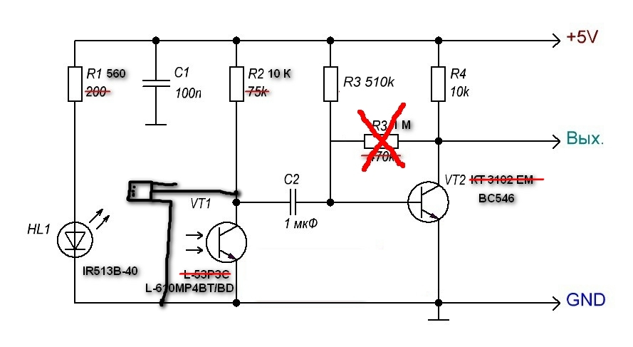

Подскажите ,как подключить фототранзистор с шариковой мышки? Разобрал мышку но на транзисторе 3 ножки по схеме подключается 2 ножки .

Одну из крайних ножек (любую) оставляем в воздухе , вторую на землю. Средний вывод сигнал.

Собрал по схеме , но с маркерного диска корявый получяется сигнал . Если рукой проводу перед фототранзистором ,сигнал прямоугольный идёт . кондер на 100поставил на 460 вольт другого не нашёл может из за него ? Светодиод из пульта Магнитолы , фототранзистор с мышки .

Маркерный диск отпечатал на принтере , на бумаге А4 , но не различает он чёрное от белого .Закрывают перед фототранзистором рукой импульс есть. Может какой краской диск нужно красить?

Кондер заменил поставил 0,1 uF все тоже самое.

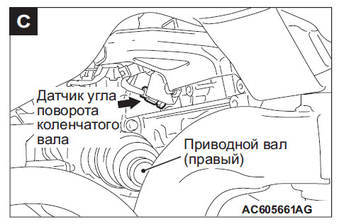

Лансер 10, двигатель 4В11 2 литровый. Подскажите, где находится датчик коленвала?
gara67
Сообщения: 20
Зарегистрирован: 31 авг 2016, 04:41
Re: Поиск ДПКВ
Сообщение air09 » 07 авг 2017, 07:08
вот
С уважением, Алексей.
air09
Сообщения: 143
Re: Поиск ДПКВ
Сообщение gara67 » 07 авг 2017, 23:30
Спасибо вам за подсказку.
