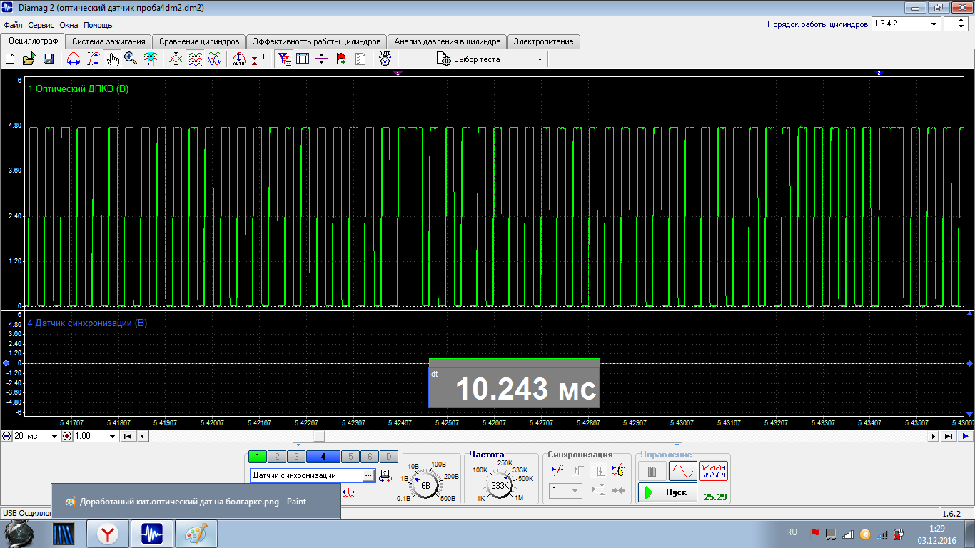

Сообщение TRV » 03 дек 2016, 07:42
Доработал такую же плату китайскую ,как у frompmr,впаял другой светодиод(прозрачный,выпаял с другой платы https://ru.aliexpress.com/item/Infrared ... 0.0.KqpvLj ,которая не прошла проф пригодность по быстродействию на компараторе LM393 с большими светодиодами,на прежних платах были поменьше(TCRT5000).Принимающий фотодиод оставил на месте(не подымал как frompmr),просто одел на излучающий кембрик из черной термоусадки подобраный в тугую,что он не засвечивал принимающий из за разности высоты.Маркерный диск от Alex_42 viewtopic.php?f=6&t=184&start=160 ,только заклеил одну черную полосу белым ,что бы можно было обороты подсчитать,с другим (первым от Alex_42 viewtopic.php?f=6&t=184&start=130) были сбои из за плохой четкости(или узких полос),приклеил на диск 150мм болгарки.Болгарка с плавным пуском 6000об/мин , "погазовал" :lol: -Сигнал четкий,без сбоев :idea: .5857.65 об/мин(60000мили сек.делим на дельту маркеров 10.243мс.) Сам файл - https://yadi.sk/d/ReHls5qT323q5J (31.2 мб)

Сообщение frompmr » 03 дек 2016, 08:40
Поздравляю с успехом.
Для четкого срабатывания с маркерным диском с большим количеством меток, нужно всё-таки приподнять принимающий фотодиод, чтобы можно было изменять его угол наклона по отношению к излучающему светодиоду.
Т.е. крепите датчик на нужном вам расстоянии от маркерного диска. Диск вращается. И если нет чёткого срабатывания, то подгибаете принимающий фотодиод, в одну или другую сторону. Я для этого даже стенд сделал. ;)
На картинке поймете.
Для того чтобы видеть обороты, нужно закрасить два белых сектора чёрным цветом. Затем включить рамку в реальном времени, задать в ней номер зуба (например 10), запустить болгарку и включить самописец.
Тогда не нужно будет высчитывать обороты вручную. Рамка выровняется и будет показывать обороты.
