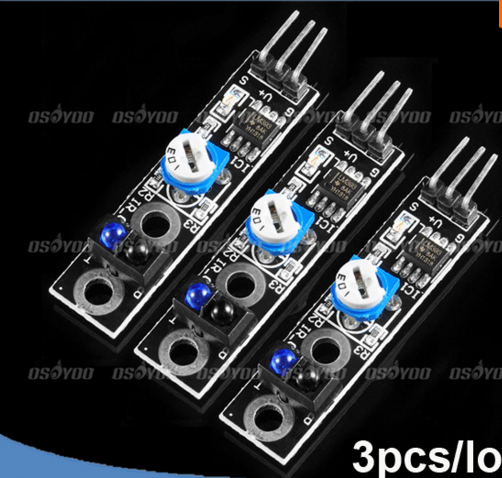

Заказал себе тоже кучку китайских компараторов... ))) . Одни такого вида как здесь обсуждали, и еще на несколько другой схемотехнике (компаратор LM393), и с "крутилкой"..))). Не знаю, что она подстраивает, может чувствительность или еще чего ценного...посмотрим как приедут.

А, так у тебя были 4-х контактные компараторы?? Я подумал, что там другой сигнал на выходе, неподходящий для наших целей, и не стал такие заказывать. У меня 3-х контактные с "крутилкой"... питание "+", "-", и выход "Сигнал". ))

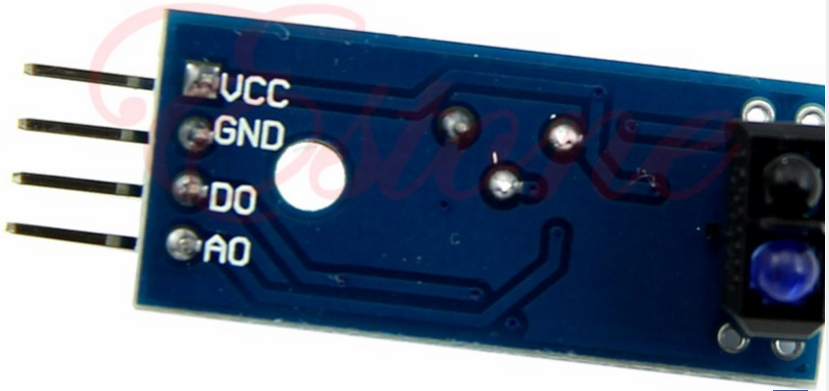

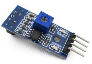

Да 4-х был,можно так сказать(выпаял СМД резисторы под навесной монтаж для эксперементов) Вот только такие пробовал.
То же на LM393 c 3мя выводами (только цифровой выход)

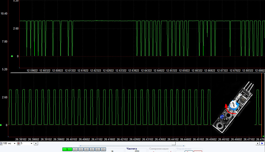

Привет. Пришли "трехконтактные" с "крутилкой"....попробовал на скорую руку. Синхродиск от Александра распечатал..сэнк!! Ну у меня вроде все работает. Пока наклеил диск на круг от болгарки, и зажал в дрель ))). "Крутилка" тоже я так понял кое чего дает. Может показалось, но когда ее устанавливаешь на минимум, сигнала вообще нет....посередине, сигнал есть, но срывается. А вот когда накрутил побольше, то и на больших оборотах дрели не было срывов. Да и скважность как бы изменилась. Так до конца и не понял, честно, на хрена эта подстройка. Соберу еще какой нибудь держатель, на авто попробую.
