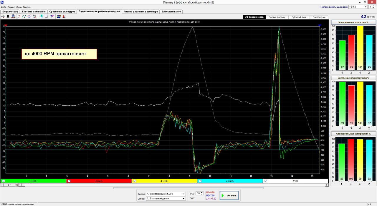

Alex_42 писал(а):
frompmr писал(а):А по быстродействию ?
Должно прокатить - на выходе цифровая логика.
Прокатывает до 4000 оборотов, дальше пропуски. Это при формуле диска 30 - 2.

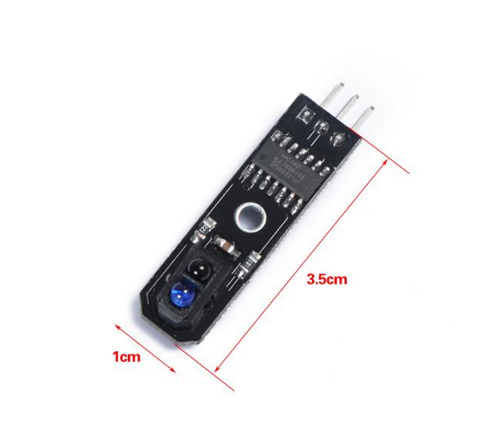

Сообщение Виджар » 10 янв 2016, 09:01
Привет. Так я что то не понял немного....ты выписал китайский датчик (на скрине ниже) и это с ним снял CSS? А то видел в этой теме и твою самоделку. Выше 4000 об. думаю и не надо...3000-3500 хватит. Надо попробовать тогда тоже выписать у китаез эту хрень.....паять самому ну никак времени не хватает.)))
Re: Поиск ДПКВ
Сообщение frompmr » 10 янв 2016, 09:09
Да да, именно так. Речь об этом датчике, китайском как у Вас на фото.

Сообщение pvzhar42 » 10 янв 2016, 14:10
я тоже пару месяцев назад такой купил на али экспресс, но он так и не пришел. китаец вернул деньги.

Сообщение pvzhar42 » 12 янв 2016, 15:53
pvzhar42 писал(а):я тоже пару месяцев назад такой купил на али экспресс, но он так и не пришел. китаец вернул деньги.
все таки пришел мне этот датчик. испытал пока на сверлильном станке при 2500 об/мин с маркерным диском рисует отлично. на более высоких оборотах пока испытать нечем. попробовал на наждаке просто белым маркером полоски нарисовать, тоже нормально получилось.

Сообщение Serg57i » 12 янв 2016, 17:08
Ребята, киньте адрес, где заказывали, пожалуйста.
Re: Поиск ДПКВ
Сообщение pvzhar42 » 12 янв 2016, 17:59
я брал тут http://ru.aliexpress.com/item/5V-Infrar ... 53687.html
только он тогда стоил 170 руб. и шел очень долго. можно поискать дешевле
вот например http://ru.aliexpress.com/item/1Pc-For-5 ... 18400_6151
у последнего немного отличается расположение деталей от моего.

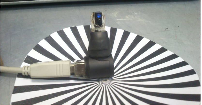

Сообщение pvzhar42 » 12 янв 2016, 20:43
вот такой корпус собрал, нужно еще крепление придумать.

Сообщение pvzhar42 » 12 янв 2016, 22:51
испытал на болгарке при 10000 об./мин. держал датчик рукой немного под углом. пропуски были только когда рука дрогнула, и когда изменял положение датчика.
