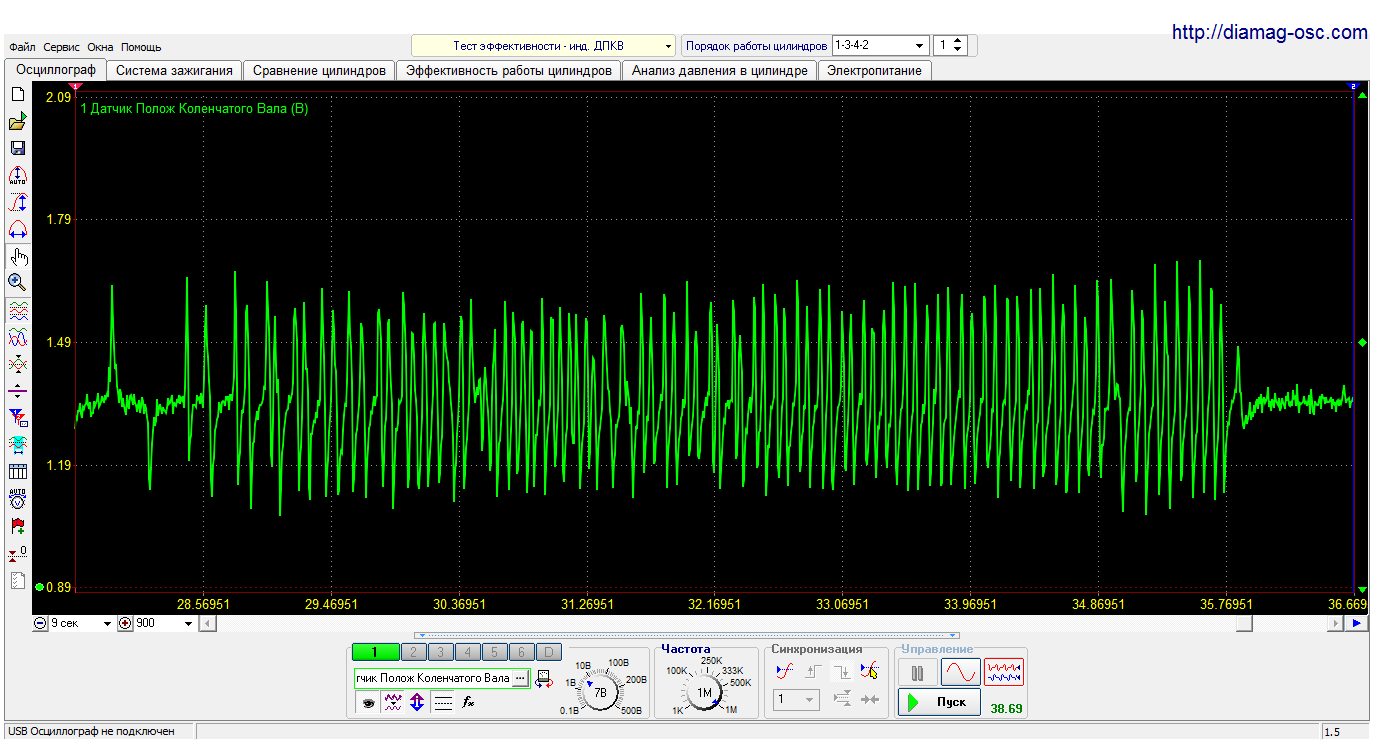

Почему сигнал такой? собирал по схеме от Alex_42 viewtopic.php?f=6&t=184&hilit=%D0%BE%D0%BF%D1%82%D0%B8%D1%87%D0%B5%D1%81%D0%BA%D0%B8%D0%B9&start=150. Использовал фототранзистор ARL-5013 и ИК светодиод TSAL5100 Vishay. Откуда такие помехи?Должно ли так быть? Двигал бумажной полоской перед датчиками.Не пробовал на диске.

Airat писал(а):Почему сигнал такой? собирал по схеме от Alex_42 viewtopic.php?f=6&t=184&hilit=%D0%BE%D0%BF%D1%82%D0%B8%D1%87%D0%B5%D1%81%D0%BA%D0%B8%D0%B9&start=150. Использовал фототранзистор ARL-5013 и ИК светодиод TSAL5100 Vishay. Откуда такие помехи?Должно ли так быть? Двигал бумажной полоской перед датчиками.Не пробовал на диске.
на диске попробуй и будет тебе синусоида сигнал то рисует просто не равномерно из за полоски возьми сиди диск нарисуй полоски и раскрути его равномерно и увидишь нормальный сигнал

Сообщение kikozik » 07 янв 2016, 07:36
Airat писал(а):Спасибо)попробуем)
Ну точно,руки на праздники не могут с постоянной амплитудой жестикулировать,я пробовал на кулере от компа,приклеил на него диск с маркерными секторами и на блок питания, вольт от 3,тому праздники по барабану,четкую синусоиду дает.

Сообщение Airat » 07 янв 2016, 18:27
Проблема была не правильной полярности фототранзистора. Вот снял все нормально ,адекватно показывает. маркерный диск-компакт диск с метками от белой изоленты+моторчик. Спасибо Alex_42 за схему) Теперь надо более менее маленький корпус изготовить!

Сообщение romss01 » 07 янв 2016, 18:56
Airat писал(а):Проблема была не правильной полярности фототранзистора. Вот снял все нормально ,адекватно показывает. маркерный диск-компакт диск с метками от белой изоленты+моторчик. Спасибо Alex_42 за схему) Теперь надо более менее маленький корпус изготовить!
Какие то не чёткие углы,это при каких оборотах,примерно.и кстати не синус а мендр.

Сообщение Airat » 07 янв 2016, 20:20
Обороты примерно 1000-1500об/мин . А из за биения маркерного диска может быть такое? Или может маркерный диск неправильный? Есть ли разница что после чего стоит по вращению?Например фототранзистор-светодиод или светодиод-фототранзистор

Сообщение kikozik » 07 янв 2016, 23:21
Airat писал(а):Обороты примерно 1000-1500об/мин . А из за биения маркерного диска может быть такое? Или может маркерный диск неправильный? Есть ли разница что после чего стоит по вращению?Например фототранзистор-светодиод или светодиод-фототранзистор
Светодиод и фототранзистор стоят по линии радиуса,а не вперед-назад.Вот вроде Александр такой скидывал.Биения понятно не желательно.На куллере не проблема отбалансировать а вот на авто думаю посложнее.
