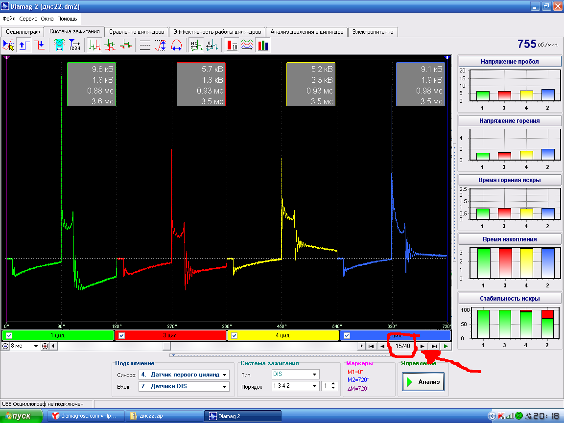

Сообщение Babuka » 24 янв 2015, 04:09
Alex_42 писал(а):
Babuka писал(а): А что вас смутило, на картинке можете показать?
Вот это меня смутило....
Вы выделяли какой то фрагмент? А то у меня другое получается. Свеча точно не закопченная!

Сообщение ANDRU0705 » 25 янв 2015, 02:29
Привет, у меня анализ всё аналогично как у Наиля и кадр тот же специально открыл.

Сообщение Babuka » 25 янв 2015, 07:54
Открыл еще несколько раз подряд и вот что получилось. Что то не как у вас.

Сообщение ANDRU0705 » 26 янв 2015, 00:19
Дружище, обрати внимание у нас остановлен 15 кадр из 40 , он как раз и указывает на дефект . Рядом стрелочками запусти кино и всё увидишь. Не знаю у кого как ,а у меня клиенты если на мониторе увидят кино под названием парад высокого в анализе , открыв рот впадают в стопор и просят повторить, хоть деньги бери отдельно за просмотр :D
