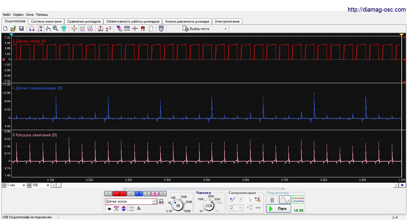

Сообщение frompmr » 27 окт 2015, 05:53
Должен-ли так себя вести датчик холла на девятке? См. картину и файлик.
ВВ + Дх2.rar
Re: Зажигание ваз
Сообщение Alex_42 » 27 окт 2015, 13:28
Странный сигнал. Массу откуда брали? Почему-то напряжение отрицательное присутствует.
Re: Зажигание ваз
Сообщение frompmr » 27 окт 2015, 16:53
Массу брал с минусовой клеммы АКБ.
При заводке низкий уровень не доходит до 0.2, да ещё и сигнал рвется.
Меня интересует, это нормальное явление для вазовских датчиков или нет?
Стоит-ли в таких случаях браковать датчик?
Это проблема в датчике холла или в коммутаторе?
Re: Зажигание ваз
Сообщение Alex_42 » 27 окт 2015, 17:30
Проблема не в коммутаторе. Для начала, проверьте контакты от ДХ до коммутатора. Т.к. с коммутатора идет подтяжка на +, то плохой контакт может вызывать скачки в нижней части осциллограммы.
