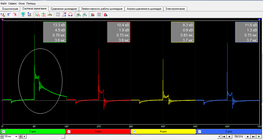

Сегодня дошли руки до датчиков DIS. Решил "переделать" их - это смазал пластинки литолом и затянул термо усадкой. На ХХ картинка стабилизировалась на много, а вот при резком открытии дросселя всё равно заброс какой есть.

Бывает такое при некачественных или старых ВВ-проводах. Проверьте на других авто.

Alex_42 писал(а):Бывает такое при некачественных или старых ВВ-проводах. Проверьте на других авто.
Провода не старые, но сильно пыльные были.

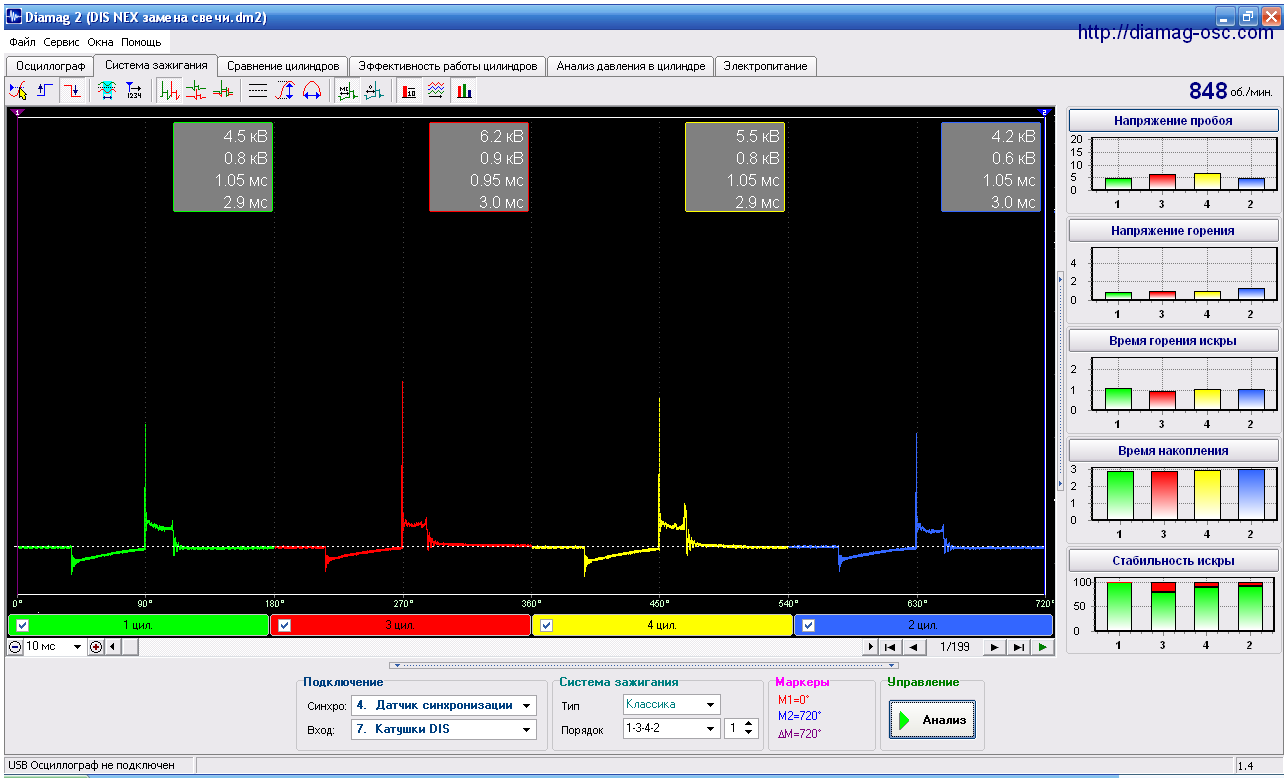

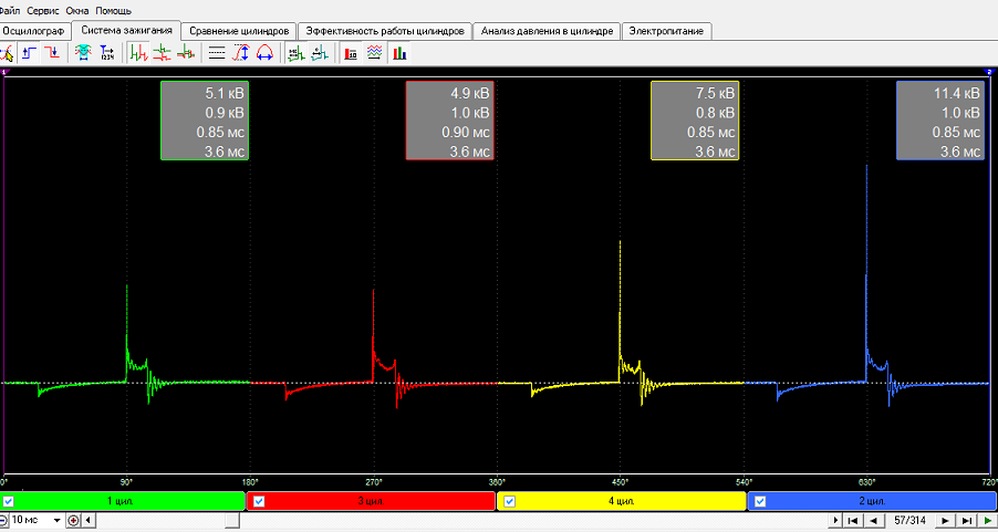

Всем привет! Сегодня проверял DIS на Нексии 1,5 16 кл. В общем, то был вопрос по второму цилиндру. Заменили свечу, осцилка лучше стала. Но вот смотрю у многих такой заброс на осциллограмме присутствует. Подскажите каким образом доработать датчики DIS Диамаговские, или достаточно просто смазать пластины Литолом.
После замены свечи
До замены свечи во втором цилиндре.
Дорабатывали,но на перегазовках все равно заброс,думаю может дело, по большому счету не в датчиках ?Консультировался по этому поводу со спецом,он станки с ЧПУ чинит, так вот задал вопрос может ли помеха идти через те каналы,которые не используются во время измерений-ответил ,что да ,такое возможно,на проф. современных осцилах есть защита от этого,на старых они обычно замыкали щупы пробников или шунтировали вход 100 ом сопротивлением.Кстати Vitoc на Млаб тоже жаловался на подобные вещи по свободным входам.
