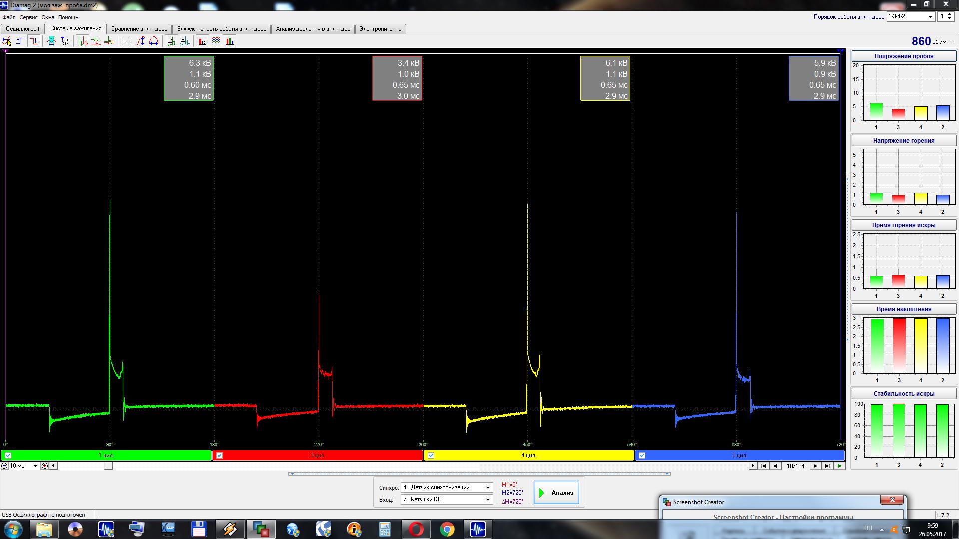

Сообщение AleksR126 » 26 май 2017, 16:03
Alex_42 вы как всегда правы. Спаял новые DIS датчики ( родные от диамага в запасе ). Подскажите насколько близко к действительности данные напряжения пробоя и горения ? Пластина 1.5 на 1 см кондёр на 22 пФ
Со своей машины сигнал
