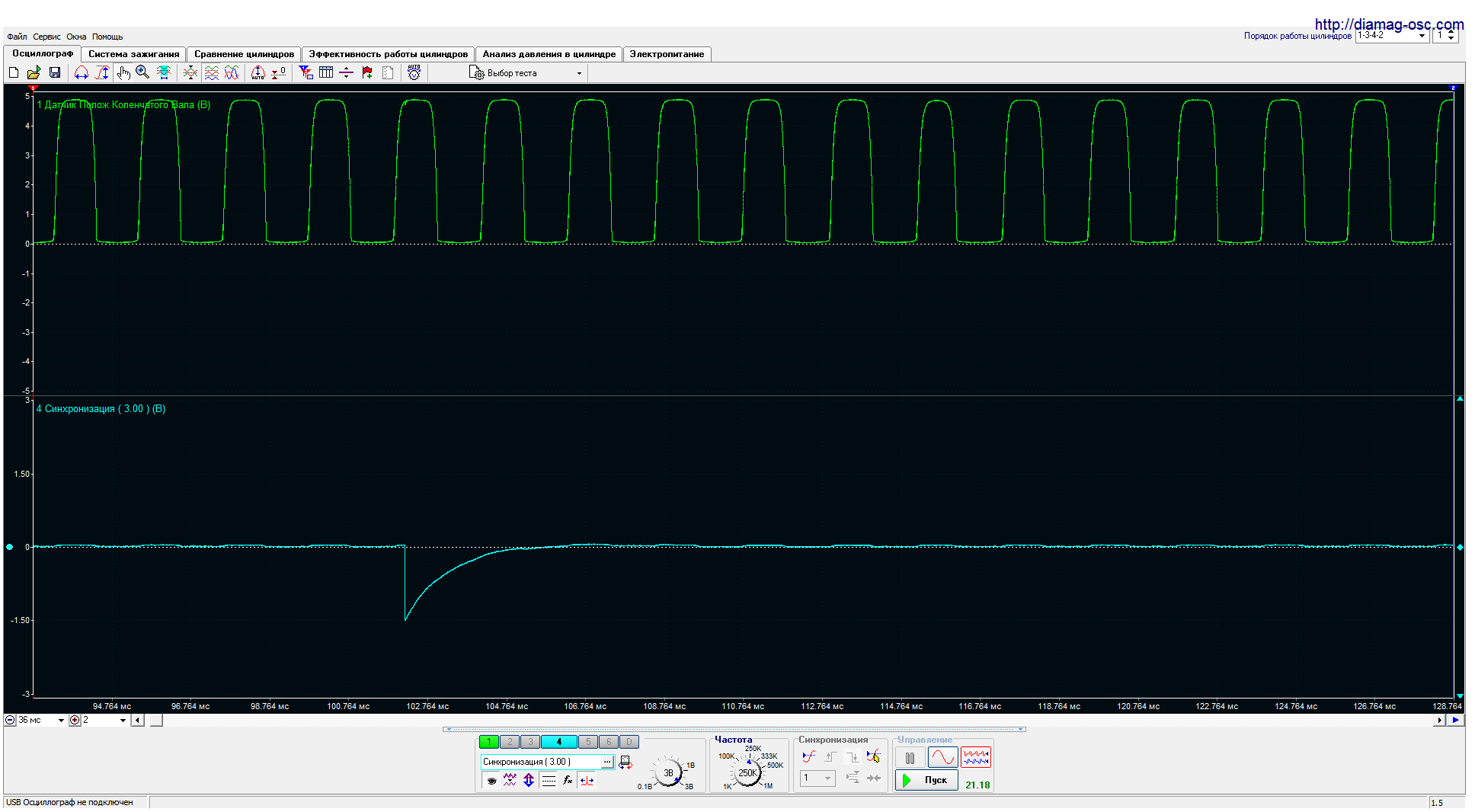

Сообщение frompmr » 26 окт 2015, 00:03
Нашел шариковую мышку, выпаял фототранзистор. Сделал датчик по схеме Alex_42. Компонентов таких не было, поставил другие, поэтому пришлось схемку чуть изменить. Все отлично работает.
Благодарю titservik и Alex_42 за помощь.
Re: Поиск ДПКВ
Сообщение Alex_42 » 26 окт 2015, 00:22
Отличные осциллки!
