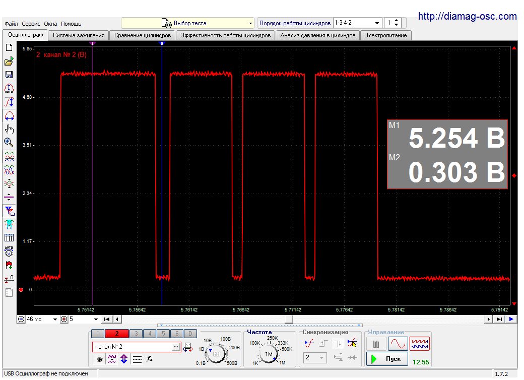

Добрый вечер! Не стал создавать новую тему, спрошу здесь. Ваз 2109 1-4й цил. не работают,модуль в норме,тульской приблудой проверял с разрядником.Кто снимал осцилку с импульсов приходящих на модуль зажигания (четыре пина ABCD). Контролькой (светодиодной) смотрел,моргает,импульсы есть. Хотелось знать параметры.

Serg57i писал(а):Там совсем не трудно проверить все это - на экспрессе, поставив вольт 80 и иголкой подтыкнуться к сигнальным форсунок. А модуль проверить не тульской приблудой, а просто на месте подключить к проводам только разрядник и все будет видно сразу. Вообще - низкий уровень управляющих на модуль должен по теории не выше 0,2В быть кажется, но это, если уж на разряднике не будет искры - тогда разбиаться. Ну и можно для сравнения снять ось управляющих на рабочей катушке.
Поменял фишку, что идёт к МЗ и цилиндры заработали. Похоже внутри не контакт. Да и разъём был сильно натянут к МЗ. Но терзают меня сомнения, почему тогда импульсы присутствовали до замены? Может в определённом положении и был не контакт? Не знаю, но авто уже уехало. Скрин ниже и файл.

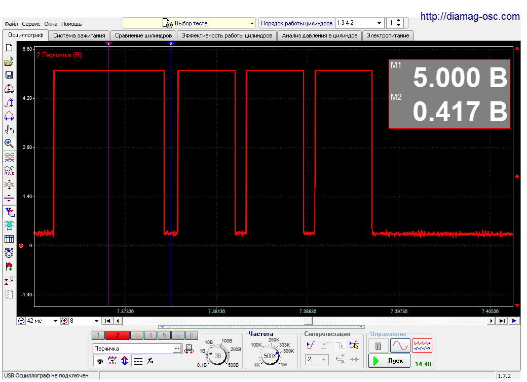

Сообщение Vital » 24 фев 2017, 04:49
Сравните нижний сигнал до и после.Вот вам сигнал с VW Caddi V 1.6л. 2006г.в.-принцип такой же.

Сообщение sanya.map » 27 фев 2017, 17:07
Vital писал(а):
Спасибо!!!
