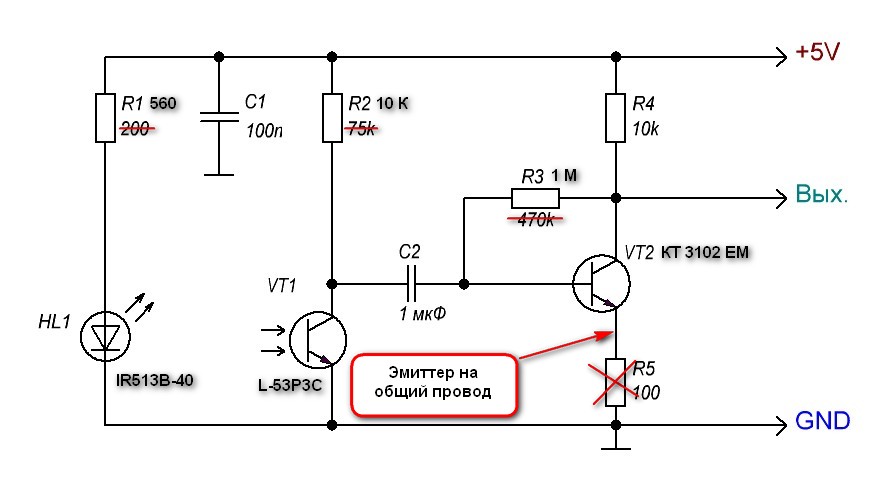

Может скажу глупость, а что если применить эту схемку
За место емкостного датчика воткнуть фотодатчик.
Чувствительность можно регулировать.
Сигнал снимать с R4.
Сигнал можно инвертировать.
На выходе будет стандартный чистый прямоугольник, не зависимо от входного сигнала.
Собирал эту схемку стробоскопа для синхронизации Диско.
Работало отлично.

Изготовил оптодатчик по схеме, что ранее была описана. Только пришлось немного ее изменить - слишком большая чувствительность была. Пока на отпечатанном маркерном диске без машины пробовал. Оптимальное расстояние до диска 2...3 см. Помещу все в металлический корпус от лазерной указки. Вот измененная схема.

Alex_42 писал(а):Изготовил оптодатчик по схеме, что ранее была описана. Только пришлось немного ее изменить - слишком большая чувствительность была. Пока на отпечатанном маркерном диске без машины пробовал. Оптимальное расстояние до диска 2...3 см. Помещу все в металлический корпус от лазерной указки. Вот измененная схема.

Светодиод можно из пульта выдрать. А фототранзистор, незнаю. Заказывал все здесь http://www.chipnn.ru/91.php.

Саня привет.Конденсатор С2 неполярный,SMD такие есть,какой ставил?
Все в корпус указки ,ну и на платформочку с неодимовым магнитом,на авто как будет выглядеть,вибрация ДВС не скажется?
Опробуешь на машинке,отпишись,скинь осцилки.
Еще вопрос,где в схеме можно поставить подстроечный резистор для регулировки чувствительности?

kikozik писал(а):Саня привет.Конденсатор С2 неполярный,SMD такие есть,какой ставил?
Привет, Валер. Конденсатор СМД неполярный. Вообще все на СМД, кроме оптики и вых транзистора. Осциллки, как сделаю, выложу. Чувствительность расстоянием до диска регулируем.
