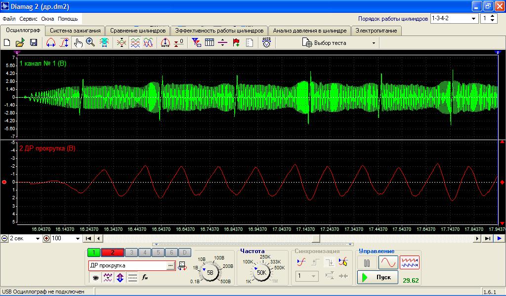

Снял осцилограммы для коллекции с новой гранты пробег 5000км, двиг 8кл, 87 л. вот вопрос, от куда взялась неисправность в высоковольтной части зажигания на новой машине, самый нестабильный 1-й, причем притензий у хозяина к работе двигателя нет. Расход 6-7,5.

мельник писал(а):Снял осцилограммы для коллекции с новой гранты пробег 5000км, двиг 8кл, 87 л. вот вопрос, от куда взялась неисправность в высоковольтной части зажигания на новой машине, самый нестабильный 1-й,
Да откуда угодно, это ж жигули. Всё то же самое - свечи, провода, катушка. Компрессия - клапана, прокладка, кольца.
Ну и мы ж не знаем, чего там за 5000 пробега с этой машиной делали. Мож заправляли каким-нить "бэнзыном", неизвестной марки и октанового числа. Мож вскипятили пару раз или без тосола прокатились. Мож без воздушного фильтра ездили. Мож масло "погуще" залили. Или изначально оно криво собрано/не отрегулировано - работает же, и так сойдёт.
мельник писал(а):причем притензий у хозяина к работе двигателя нет. Расход 6-7,5.
Кто-то из троих, мягко говоря, "свистит": хозяин, двигатель или осциллограф. Судя по расходу - "свистит" хозяин. Если его работа двигателя устраивает, то чего тогда на диагностику приехал?
Двигатель с пропусками воспламенения развивает меньшую мощность и требует увеличения подачи топлива, из-за чего расход заметно вырастает. А тут прям не жрёт, а культурно питается? Не верю.

Я бы посмотрел зазоры клапанов. По зажиганию - проверить межэлектродный зазор свечей. Искажения формы осциллки зажигания, уже писали - заброс вв-заряда. Лечится переделкой дис-датчиков.

Искажения победил литолом и термоусадкой. В следующий раз буду пробовать на этой гранте. По клапанам у меня прокрутка осталась там все нормально по моему, сопротивление проводов около 3КОм, осталось свечи и катушку проверить.

Добрый день. Сегодня смотрел ВАЗ-2110 заглох и не заводиться. По рассказу владельца заправился не знакомым бензином машина стала работать рывками, потом перестала заводиться по ощущениям схватывает один цилиндр. Свечи не сфоткал, но все черные 2-е черно-рыжие с большим слоем нагара. Про двигатель: недавно поменяли поставили от карбюраnорной 2109, электронника самара 1,5 v8 2111-1411020-71 J5v13i61. Мое предположение модуль вышел из строя из-за неисправных свечей и большого срока службы со слов хозяина 170тыс. км. Снял осцилки правда на подсевшем аккумуляторе, свечи новые.
Датчик разряж. вп. кол. прокрутка ничего не отключал один из цилиндров начинает схватывать
Датчики ДИС 1,2-й красные, 3,4-й остальные, синхр 1-й,

Спасибо. Так и сделаю. Но только знакомый бензин не решит проблему. Что скажите по осцилограмме зажигания, с осцилограммой по модулю зажигания древних вазов давненько не сталкивался, на сколько я знаю диамаг там подключается как обычный ДИС и осцилограммы д.б. как на привычной ДИС. Еще не смог сбросить ошибки не критичные: низкий уровень сигнала с датчика дросселя, ошибка датчика скорости автомобиля что странно, подключался сканматиком, выходит какая-то ошибка.
