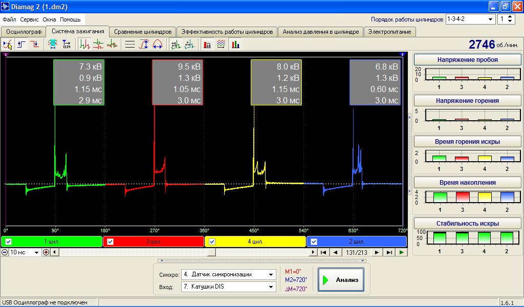

Сообщение мельник » 15 июл 2016, 17:50
Поменял все ВВ провода на зил, по ощущениям тяга не изменилась, расход снизился где-то на 1-2 литра 5,5-6 литров 70/30% трасса/город. Вот остались 2 вопроса по длительности искры и стабильности. На своей кат все хорошо но длительность искры 1,4 выше 2,3, на ваз катушке длительность везде одинаковая но она ниже. И вот второй момент при спаде оборотов время накопления и горения очень низкая и искра напоминает неисправность катушки, например обороты одинаковые 3000 при открытом дроселе все хорошо, при закрытом маленькое время накопления и время горения.

Сообщение archer742 » 15 июл 2016, 20:57
мельник писал(а):Поменял все ВВ провода на зил, по ощущениям тяга не изменилась, расход снизился где-то на 1-2 литра 5,5-6 литров 70/30% трасса/город.
Меньше перебоев в искрообразовании - меньше несгоревшего бензина, больше полезной работы двигателя.
мельник писал(а):Вот остались 2 вопроса по длительности искры и стабильности.
Систему зажигания надо привести к нормальному состоянию - установить комплектующие, рекомендованные производителем. Тогда все вопросы снимутся.
мельник писал(а):На своей кат все хорошо но длительность искры 1,4 выше 2,3
Своя катушка явно неисправна - затухающих колебаний практически нет.
мельник писал(а):, на ваз катушке длительность везде одинаковая но она ниже.
А параметры ваз-катушки на 100% совпадают с параметрами родной катушки? Если отличаются, то и отличия в работе не должны быть сюрпризом.
мельник писал(а):И вот второй момент при спаде оборотов время накопления и горения очень низкая и искра напоминает неисправность катушки, например обороты одинаковые 3000 при открытом дроселе все хорошо, при закрытом маленькое время накопления и время горения.
При закрытии дросселя на высоких оборотах включается режим принудительного холостого хода: отключается подача топлива. А без топлива наличие/отсутствие искры и её качество на работу двигателя не влияют.

Сообщение мельник » 15 июл 2016, 21:18
Сопротивление первички и вторички у них одинаково, ХХ на ваз кат напоминает по всем параметрам ваз 8 кл, но там по-моему длительность искры поменьше т.к. ВВ провода с сопротивлением.
