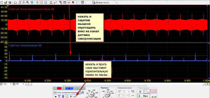

Сообщение TRV » 18 мар 2016, 06:57
А если вкл пиковый детектор?
Сообщение TRV » 18 мар 2016, 07:24
Вот так получилось из файла vlad73(про форсы тоже Вам писал)
Сообщение frompmr » 18 мар 2016, 07:55
vlad73 Совершенно верно. Зубчатый диск не правильно расчитался из-за ошибки определения синхронизации.
Установите маркеры по 1 ц как определило ПО (см. картинку 1717.png) и сделайте анализ. Формула диска будет 120-2-2.
Ну смотрите, зубчатый венец имеет 60 зубьев (минус два). Между сигналами 1ц два оборота коленвала. 60 + 60 = 120. ПО об этом знает и высчитывает: 120/2 = 60
В данном случае ПО определила синхронизацию не правильно и посчитало 60 + 60 + 60 +60 = 240. Таким образом 240/2 = 120.
Последний раз редактировалось frompmr 18 мар 2016, 08:11, всего редактировалось 3 раз(а).
Сообщение frompmr » 18 мар 2016, 08:03
TRV писал(а):А если вкл пиковый детектор?
Пиковый детектор реализован на аппаратном уровне и работает только при записи осциллограммы. Преобразует импульсы сигналов в треугольную форму.

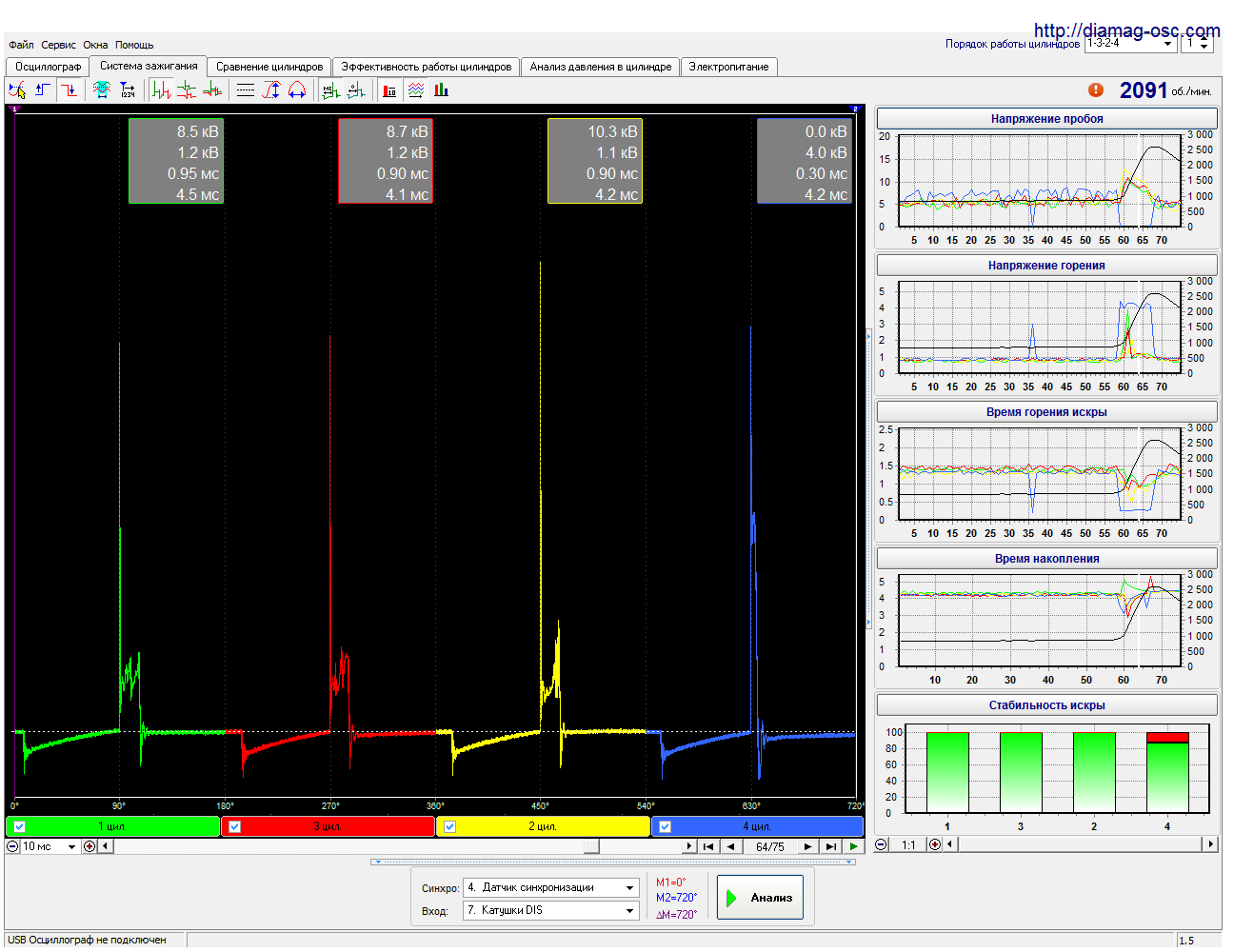

Сообщение serikpai » 19 мар 2016, 00:41
Подскажите проблема в 4 цилиндре ,ВВ провод или свеча . Менять не было времени. https://yadi.sk/d/d5x0AcQAqJ9Zg

Сообщение Abeev1 » 19 мар 2016, 03:01
В 4-м похоже на большой зазор свечи, нагар на свече.

Сообщение serikpai » 24 мар 2016, 21:21
serikpai писал(а):Подскажите проблема в 4 цилиндре ,ВВ провод или свеча . Менять не было времени. https://yadi.sk/d/d5x0AcQAqJ9Zg
Пробивал ВВ провод 4 цилиндра.
Сергей
serikpai
Сообщения: 402
Сообщение titservik » 25 мар 2016, 21:14
Дак 4 или все таки на 2 цилиндре.
titservik
Сообщения: 264
Сообщение serikpai » 25 мар 2016, 21:30
4 цилиндр , порядок работы 1-3-2-4 субару форестер.
Сергей
serikpai
Сообщения: 402
