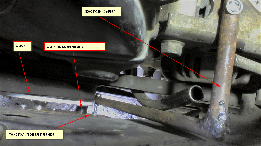

Так меток всего 11? Маловато. Неточный расчет будет.

Я считал что проволоки достаточно для жесткости, а оказывается нет.

Да в кулере то есть датчик, но нет такого количества импульсов как нам нужно. Скорее всего там один импульс на один оборот. Задача у него такая. )
Добавлю ещё фотку. Просверлил отверстие в креплении генератора, больше некуда было.

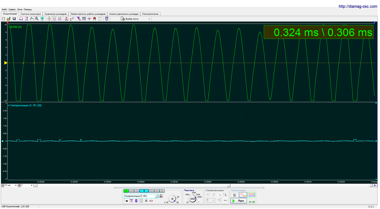

TVR По поводу холла и опто датчиков мысли такие. При выборе датчика нужно обращать внимание на скорость срабатывания, реагирования датчика. Почему в двигателях устанавливают на высокоскоростные измерения сигналов именно индуктивные датчики? Вот смотрите, при количестве зубьев 30 и расстоянию между ними 13 мм, на частоте 3000 оборотов двигателя, временной интервал между зубьями будет 0,3 мс. А при 6000? (а у конструкции маховика 60 - 2, при 5 мм между зубами интервалы ещё меньше ) Датчик холла не сможет отработать такую скорость. Если Вам нужны именно меандровые импульсы, то нужен датчик совмещённого типа, индуктивный датчик с встроенным компаратором. Только не ясно, а зачем? Предполагаю, что разработчик измеряет временные интервалы между фронтами импульсов на пересечении нулевой линии. По опто датчикам не знаю есть-ли высокоскоростные, наверное есть, но видел на алиэкспресс опто датчик с временем реагирования 2 мс, а это много. То есть нужно это учитывать. Я сильно не углублялся в параметры датчиков. Поправьте если что не так.
