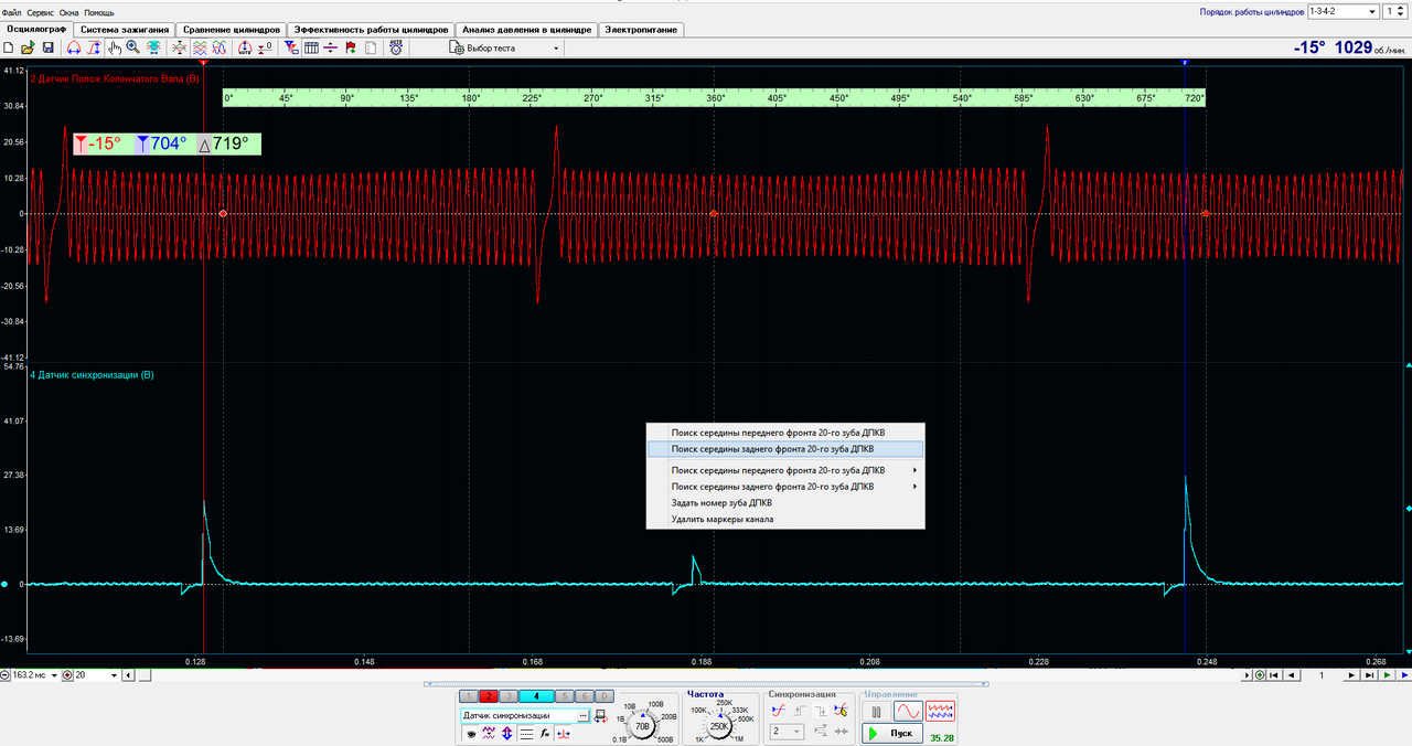

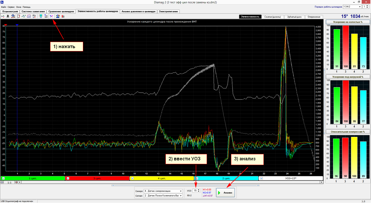

Сообщение frompmr » 18 мар 2016, 03:59
vlad73 писал(а):Помогите с анализом осцилограмм
Сделайте так:
1) Поиск середины заднего фронта 20 го зуба ДПКВ.
2) Автоподстройка линейки / Выровнять рамку по меткам ДПКВ. Посмотрите и запомните угол опережения зажигания.
3) Выставьте маркеры как на картинке № 1 (1414.png)
4) Перейдите на вкладку эффективности цилиндров. См. картинку № 2 (1515.png)

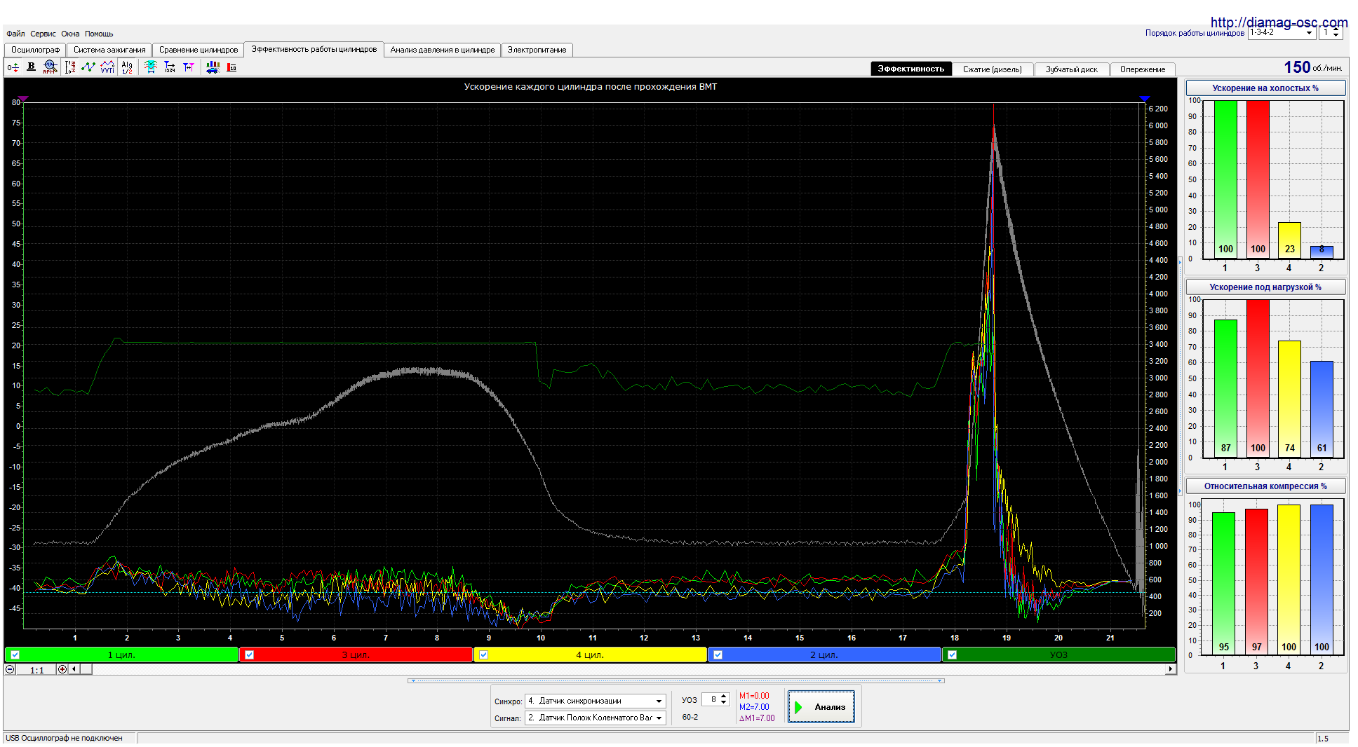

Сообщение TRV » 18 мар 2016, 05:48
vlad73 Форсунка 2ц-подливает(смыв масляной пленки-после выключения зажиг. по хвосту видно более сглажен график ускорения 2ц(посравнению с остальными) и виден всплеск ускорения после сброса оборотов для калибровки( в районе10 едениц времени по скрину выше) .А вот форса 1ц -подзабита (смотрю по тому же месту-после сброса оборотов.Могу и ошибаться-это только мои мысли,мало опыта.

Сообщение vlad73 » 18 мар 2016, 06:52
Сообщение frompmr . прикрепил скрин, я правильно понимаю по анализу?
