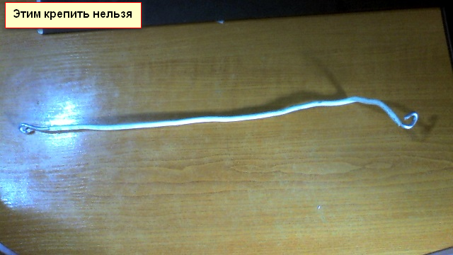

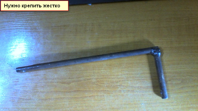

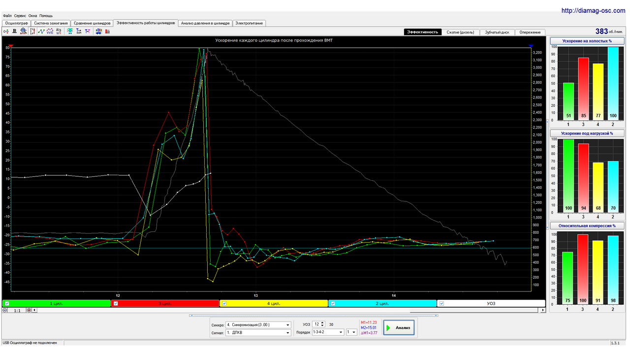

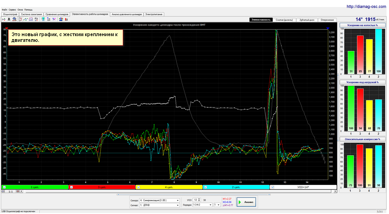

В общем я разобрался в чём моя ошибка и в чём причина такого графика. Крепить устройство на проволоку нельзя. Проволока от сильной вибрации играет(сгибается) и текстолитовая планка на определенных оборотах двигателя начинает метаться туда сюда, входит в резонанс если можно так сказать, ведь она держится на проволоке. На глаз это не видно, но осцил улавливает. Крепить нужно очень жестко. Далее. На любом новом подшипнике есть небольшой люфт. Ось нужно садить на два подшипника прижатых друг к другу. Это прямая дорога к токарю. Прилагаю фото и видео того что есть на сегодня.
Видео смотрите здесь. https://youtu.be/F_p0HkvamZU
