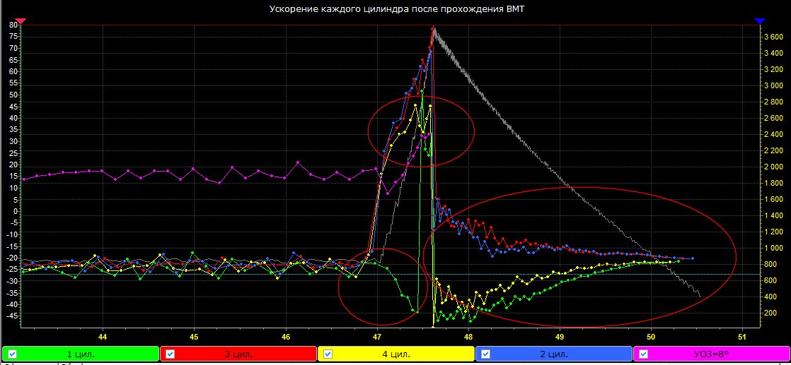

Вот ЭРЦ тойже машины 2 недели назад проблема была в первичке. Неужели за это время так ушатались втулки, что стали подвисать клапана. И еще конечная ваза вышеуказанно осциллограммы ЭРЦ , где видно , что в момент перегазовки в 1 ц. не происходит воспламенения и скореевсего он тажит за собой парный 4 цилиндр.

Что-то все это похоже на не правильную работу скрипта, на плохую калибровку или еще чего в этом духе - только мое мнение.

Р-Дизель писал(а):Какие пружины ? О чем вы говорите... он бы "стрелял как на войне".
Насколько я знаю там на клапане стоят по две пружины. Одна могла лопнуть.
Обратите внимание на обведённые места на картинке. Что это по вашему?

frompmr писал(а):Сергей, скрипт работает очень хорошо.
Я знаю, но в этом конкретном случае хвост намекает на несоблюдение каких-то условий. Где-то встречал такое...
Re: Проблемный ВАЗ 2107
Сообщение frompmr » 04 ноя 2016, 04:53
Шульгин говорил об этом, про длинные коленвалы и датчик спереди. Плюс поднятие оборотов свыше 2500 дают некий похожий эффект.
Но здесь не длинный коленвал. Уже до хвостов видна проблема (во время нажатия на газ)
