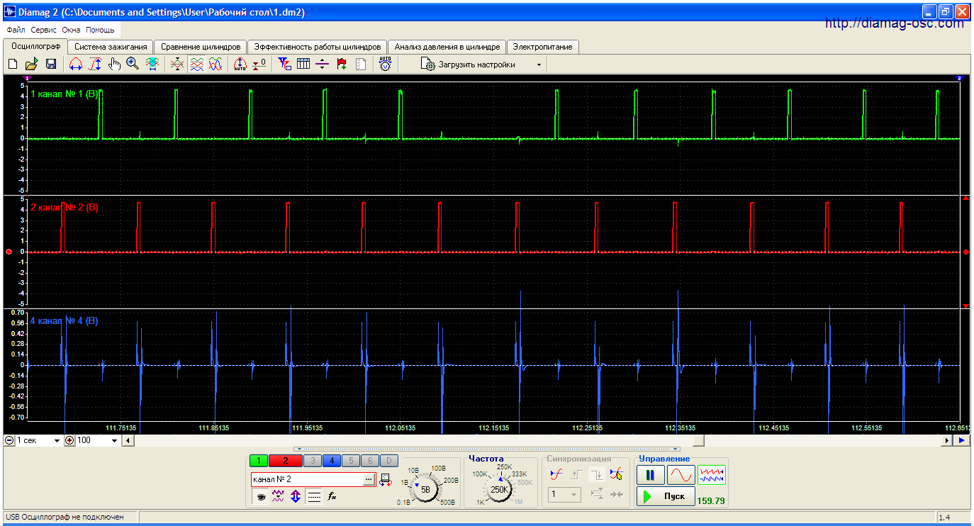

Вечер добрый,вот моя история с пропусками по 2-3ц..Авто-VW Caddi2008г.в.V-1.6л. модель 2К производства Польши.Коммутатор вмонтирован в катушку,информации как по всем немцам развернутой мало,нашел только с базы данных WOW,с эл. книг почти то же самое.В общем после запуска двигателя,авто начинает подтраивать,в сухую погоду..Водитель говорит,что в сырую-дождливую погоду ездит,как не бывало.Стоит двигателю начать подтраивать,загорается символ курсовой устойчивости.А ошибки вылазят по двиг .,при этом лампочка чек не горит.-17757-вывод заж.обрыв цепи 2,16687--ц.3 пропуск воспламенения,16686--ц.2 Пропуск,16684-обнар пропуски воспламенения.Ну думаю ясно,что проблема с катушкой,либо ключом управления на 2-3 ц.Перед этим проверяю свечи-норма,бронепровода все более 20 МОм-не прозваниваются,поменял на новые.Делаю вывод что проблема началась из-за них.Авто с организации.У них 2 таких близнеца.Подбрасываю блок катушки с коммутатором на исправное авто.Машинка шепчет.Призадумался.В мануале написано.Первичку проверить нельзя.Но на другом то авто катушка с коммутатором работает.Значит они отпадают.А по мануалу для проверки нужно подцепиться к управляющему сигналу с компа на коммутатор и по нему получается определить работу коммутатора???Такое возможно?Или это виновата эл.проводка и сам ЭБУ?Ведь управляющий сигнал, который мы снимаем идет с ЭБУ на коммутатор.Либо в мануале опечатка?Вот фото моих изысканий.

Кто сталкивался,прошу помощи коллеги.

Как работает другая катушка на этом авто ?Катушка со встроиным комутатором могла остыть пока вы её переставляли ,и начать работать .Встречал дефект управления с эбу ,сигнал начинался не с 0 В, а с 0.85в, после запуска авто поднимался выше 1в, это нижний порог.

Дениска писал(а):Как работает другая катушка на этом авто ?Катушка со встроиным комутатором могла остыть пока вы её переставляли ,и начать работать .Встречал дефект управления с эбу ,сигнал начинался не с 0 В, а с 0.85в, после запуска авто поднимался выше 1в, это нижний порог.
Денис,я фото выложил с осцилограммой и участок пропуска перед вами,там же видно,сколько вольт.И видно что вообще на ХХ пропал сигнал с компа.Каждое такое пропадание ,сопровождается потряхиванием двигателя,как пропуск воспламенения.все соответствует теории.По моему это дефект ЭБУ,но почему то по мануалу написано что так проверяют коммутатор.Исправен -либо нет.Так сигнал то идет с компа,а не с коммутатора.На фото :4- канал синхра 1 ц.На 1 канале -управление катушкой 2-3 ц.На 2 канале -управление катушкой 1-4 ц.Могу выложить сам файл ,но там много и искать долго,на фото проблемный участок.К тому же после того как я ее переставлял на неисправное авто и она за это время тоже остывало,только подключаю и завожу,комп сразу рубит форсы 2-3ц.Выключаю зажигание.завожу снова и как бы пропуски ,но уже работает на 4ц.Еще вопрос,где на данном авто стоит БУ.По автодате пишет под панелью в центре?Придется наверное разбирать.

Сообщение kikozik » 03 ноя 2015, 09:53
Ответ напрашивается сам.
1.проводка,что более вероятно,где-то в обрыв или подкорачивает(в моторном отсеке,или доп.оборудование повесили не вместо).
2.ЭБУ -вероятность намного меньше.

Файлик записи не помешал бы.

Сообщение Дениска » 03 ноя 2015, 15:34
Эбу в районе стеклоочистителей по центру .На предмет потёртости, обрывов, жгут можно глянуть в районе стартера переход кузов-ДВС.

Дениска писал(а):Эбу в районе стеклоочистителей по центру .На предмет потёртости, обрывов, жгут можно глянуть в районе стартера переход кузов-ДВС.
Вот эту то подсказочку то я и ждал от вас коллеги,Денис спасибо особенное,видать ты не один Кадик перерыл,А у меня на весь город их всего 3 десятка.3 из них у меня постоянно обслуживаются.Но раньше беспокоил только сервис.Сейчас гляну,если файлик поместится то сейчас выложу.
