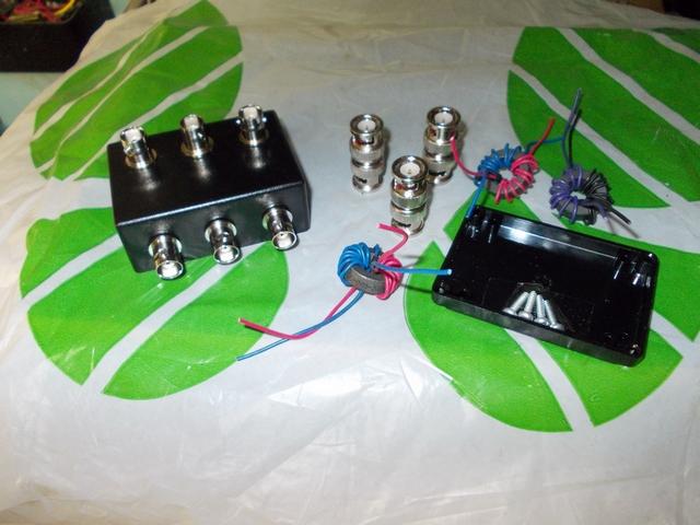

Сообщение TRV » 24 янв 2015, 00:22
Н.З. -опишите по подробнее проверку мультиметром .На каком пределе проводить предварительный тест ВВ? И как выполнена защита ?
Сообщение Н.З. » 24 янв 2015, 00:37
Alex_42 писал(а):
Н.З. писал(а):Александр привет, у меня стоит защита на все каналы, кроме канала ДД и ДР, горький опыт обязывает, прежде чем лезть в ВВ, беру дешёвый китайский мультимер, вкл. его и подношу к ВВ и к катушке, если нуль стоит значит одно, если цифры в мультимере прыгают хаотично, тест по дпкв делать бесполезно и тест по дис системе нужно повременить, то есть другим способом проверить. Советую ;) .
Где-то, я такое уже слышал... Можно попробовать светодиодный индикатор напряжения, который для электриков, под около проводов разместить. Может, на достаточном расстоянии от ВВ-проводов будет моргать.
С этого момента всё поподробней, лампочки моргающие это уже более наглядно.
Сообщение Н.З. » 24 янв 2015, 00:41
TRV писал(а):Н.З. -опишите по подробнее проверку мультиметром .На каком пределе проводить предварительный тест ВВ? И как выполнена защита ?
Я на 20вольт ставлю, заметил такую закономерность наш автоэлектрик, поделился со мной, я взял на вооружение. На защиту ни каких крокодилов не надо, массу диамага у меня на контуре заземления когда работаю на стационаре, на щупах обычных у меня поводок массовый с крокодилом этого достаточно. Щуп сигналный провод и массовый оканчиваются внутренними резьбами, по желанию или необходимости можно сделать любое окончание ( игла, крокодил, тройник для дпкв ваз или газ), у меня датчик синхр. на резьбе, собираюсь ДР так сделать, советую, удобно.
