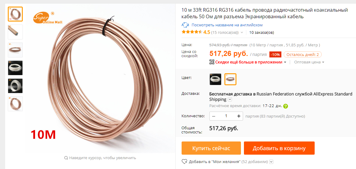

Как раз собираюсь переделывать шупы сумматоры на этот кабель из али.https://ru.aliexpress.com/item/10M-33ft ... autifyAB=0
как кабель?

[quote=]"AleksMozdok"как кабель?[/quote]
Сам кабель отличный, но жестковатый по сравнении с обычным многожильным проводом.

RG316 - хороший и мягкий, лёгкий. Но его диаметр ведь 2.5 мм - такой в парктрониках используют. Не тонковат ли будет?
