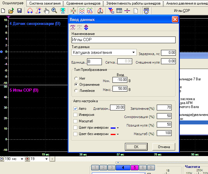

При создании настроек возник вопрос. Внизу на скрине.

SAN51 писал(а):При создании настроек возник вопрос. Внизу на скрине.
У меня так,если иной раз осцилка не нравиться,бывает подправляю пределы.
На медни для Приоры для Д синхр.предел расширил -40:+40,а то зашкал непонятный пошел,разбираться времени не было,клиент над душой висел.
По другим с прописанным пределом все работало.

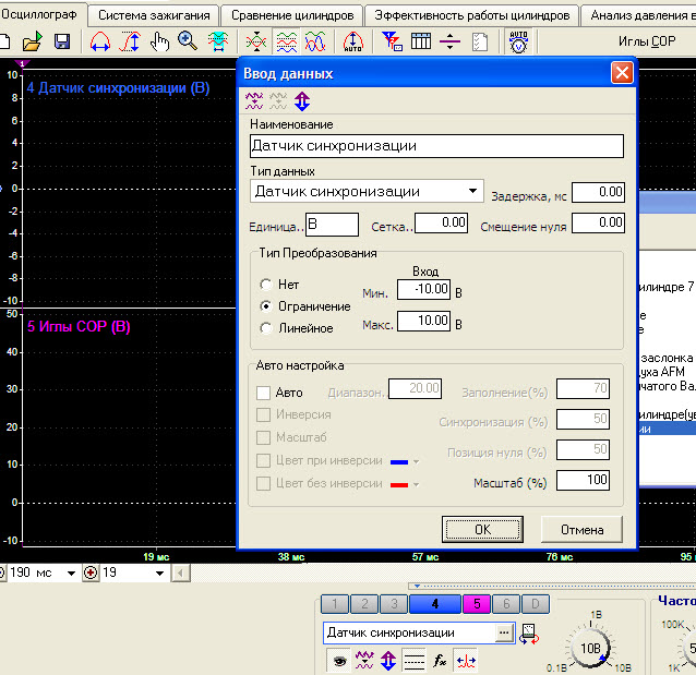

Эти настройки типа данных изменить нельзя. Они служат или будут служить для автоматизации некоторых функций.
Re: Настройки для Диамаг 2
Сообщение SAN51 » 24 ноя 2014, 05:34
В текущей версии ПО пока используется только типы данных
Датчик синхронизации, Датчик ДПКВ, датчик давления в цилиндре. Для ускорения настроек и т д.
Остальные типы даннх будут позже задействованы. В след по например во всех окнах анализа все настройки каналов будут ставиться автоматом по типам данных.
Поэтому пока, в текущем ПО нет необходимости самостоятельно что либо менять в настройках.

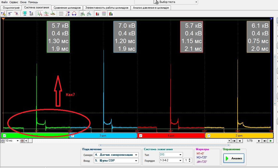

Делаю тест зажигания COP, все отлично получается, единственное в закладке "Зажигание" не видно низ осциллограммы, не пойму как настроить вид?

скрин

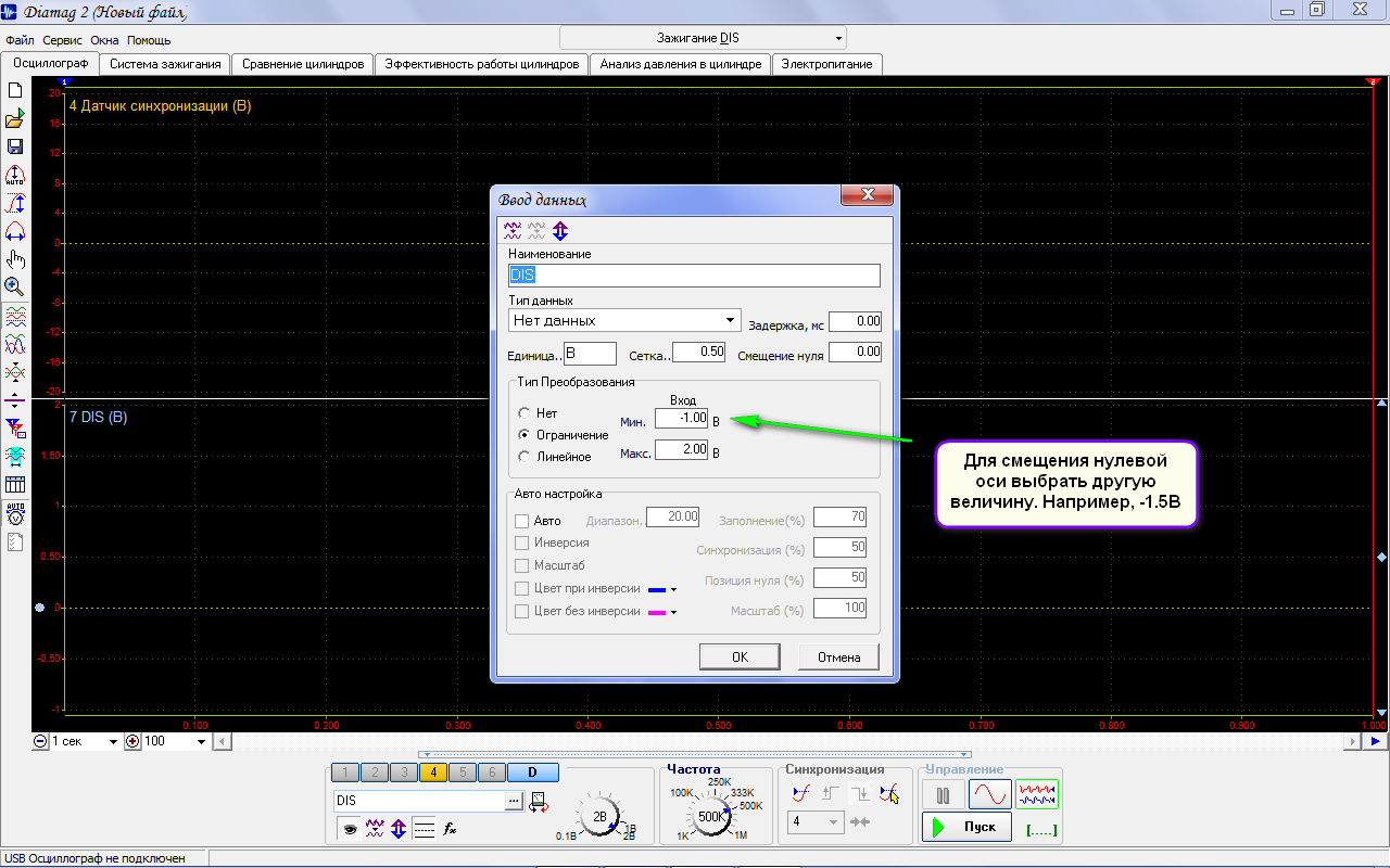

Сообщение Alex_42 » 24 ноя 2014, 20:49
aeroatom писал(а):Здравствуйте.
Возникла проблемка.
Например, сделать так...
Сообщение admin » 25 ноя 2014, 16:48
Записал себе в план, это ошибка, по идее все должно сразу как надо быть. Исправим в новом по.
