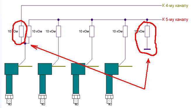

Понятно. Просто подумал если диамаг имеет предел 500 вольт то почему бы и 220 не измерить?
Тогда получается что диамаг нужно беречь от больших всплесков в системе зажигании авто. Обычно в первичке катушки ИКЗ оно достинает 70..100 вольт, ну а если из вторички высокое напряжение пробьет на первичку думаю хана придет тестеру :) Вот почему по схеме шупы сумматоры есть эти шунтирующие резисторы. :geek:

[quote="DIAMAGOVEC"] Вот почему по схеме шупы сумматоры есть эти шунтирующие резисторы.
Эти резисторы не для этого, они для того что-бы развязать допустим: первички катушек или обмотки форсунок, иначе они
окажутся запараллеленные при подключении иголок. А для прибора с его входным сопротивлением, это как слону дробина.

Palych писал(а):Эти резисторы не для этого, они для того что-бы развязать допустим: первички катушек или обмотки форсунок, иначе они
Имел виду дополнительные резисторы. На скрине обозначены.
