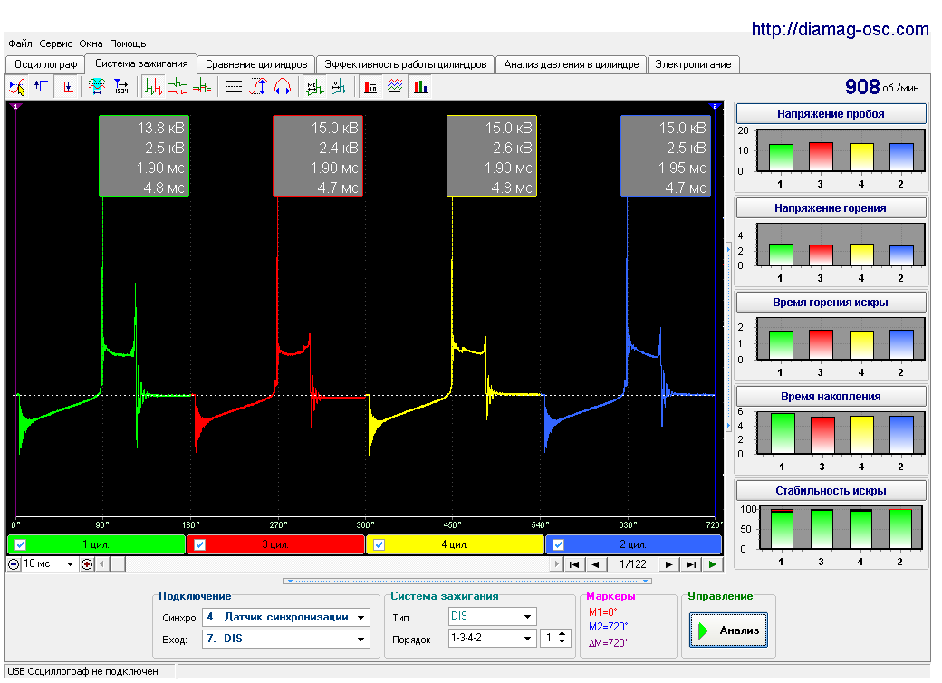

Вот сегодня снял парад после переделки ёмкостных датчиков и датчика синхр. Только вместо литола под термоусадкой намазал что было под рукой дома в гараж поленился идти пасту КВП-8. Первый скрипт до переделки второй после.Красота!!! Спасибо всем большое,низкий поклон!
