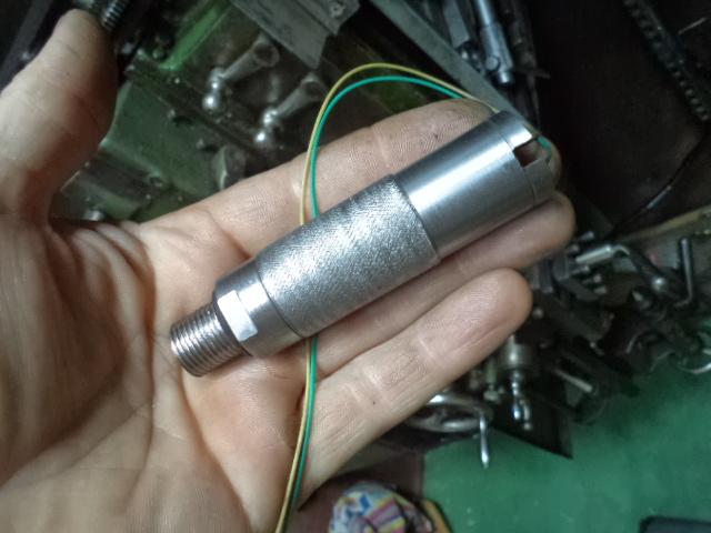

ДВС! Кто нибудь пробовал сделать датчик давления в цилиндре?

Дмитрий1970 писал(а):ДВС! Кто нибудь пробовал сделать датчик давления в цилиндре?
http://www.carhelp.info/forums/showthread.php?t=38679

Делали многие.
На ММК лет 10-15 назад это уже обсуждалось.
Я тоже делал на 7бар, но дураку стеклянный карандаш не надолго... или сломает, или руки порежет...
Хватил на неделю горячих эксперементов. :D
Больше эксперементировать не охота.
Сейчас от Млаб 16бар, живучий.

Allkor писал(а):Я тоже делал на 7бар. Хватил на неделю горячих эксперементов. :D
Здравствуйте, "Allkor". А если не секрет, в двух словах хотя бы, что за ДД Вы делали и его общее устройство?
Дело в том что с год назад я изготовил по чертежам "Гната" угольный ДД (по его рекомендации - полностью из нержавейки!). Фото:
