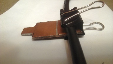

Сообщение maloj » 13 мар 2018, 05:15
Можно ли закрепить емкостной датчик на высоковольтном проводе таким способом?

Сообщение Юрий » 13 мар 2018, 06:15
[quoteМожно ли закрепить емкостной датчик на высоковольтном проводе таким способом?][/quote]
Можно, НО,Лучше спрятать его в термоусадку, смазав предварительно чем-нить, хоть солидолом. У меня в 3-и слоя термоусадки спрятан.
Я обычными, пластмассовыми( у жены стырил пяток штук ) прищепками закрепляю.
