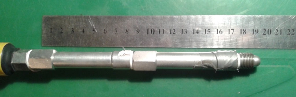

Сообщение Юрий » 06 мар 2015, 07:56
Вот заводского исполнения .
Из 2-х частей.( 170 мм х 5 мм )

Сообщение Юрий » 08 мар 2015, 21:35
какой внутренний диаметр отвестия переходника ?
175 мм длина (без наружной резьбы), 5,5 мм внутренний диаметр.(промерил штангелем)

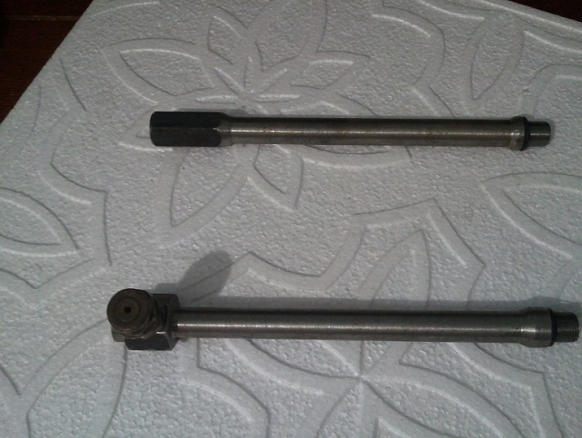

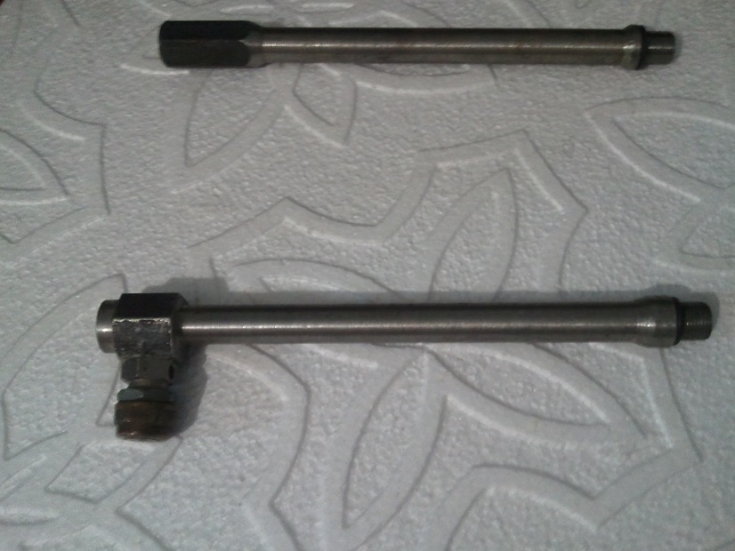

Сообщение MIXEY » 30 янв 2017, 00:29
Всем привет, выточил удлинитель для датчика давления и приделал к нему предохранительный клапан от кислородного редуктора отрегулировал его на 8 бар с помощью компрессора и использую на авто где проблематично отключить форсунки. Сегодня клапан сработал, произошел взрыв в цилиндре клапан отработал свое назначение в итоге ДД цел. Только отделался легким испугом в прямом смысле, звук был еще тот :) Вот фотки может кому будет интересно.
