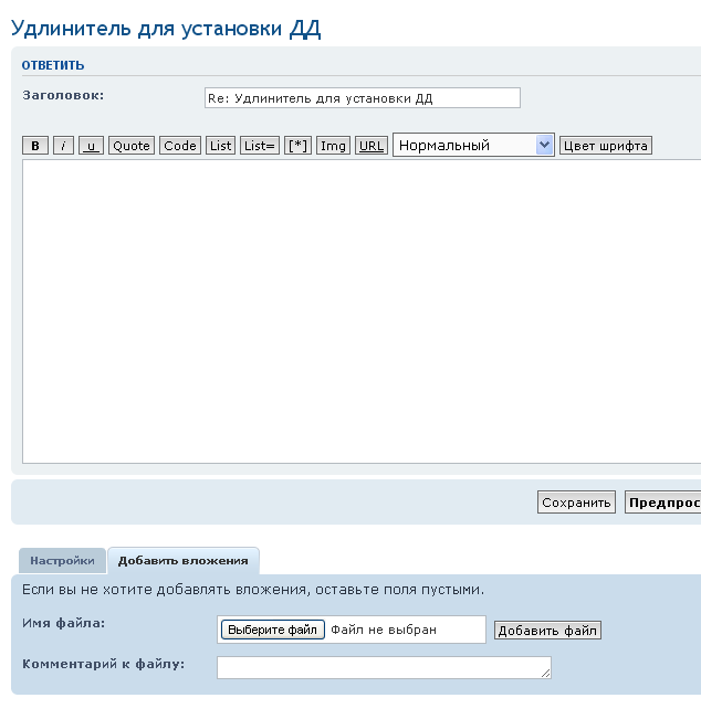

Сообщение Виджар » 26 янв 2015, 03:53
Фото вставлять как и другие файлы. Т.е. жмешь Добавить вложения...далее Выберите файл. Находишь файл у себя на компе какой нужен, и потом Добавить файл...Отправить сообщение. ))
