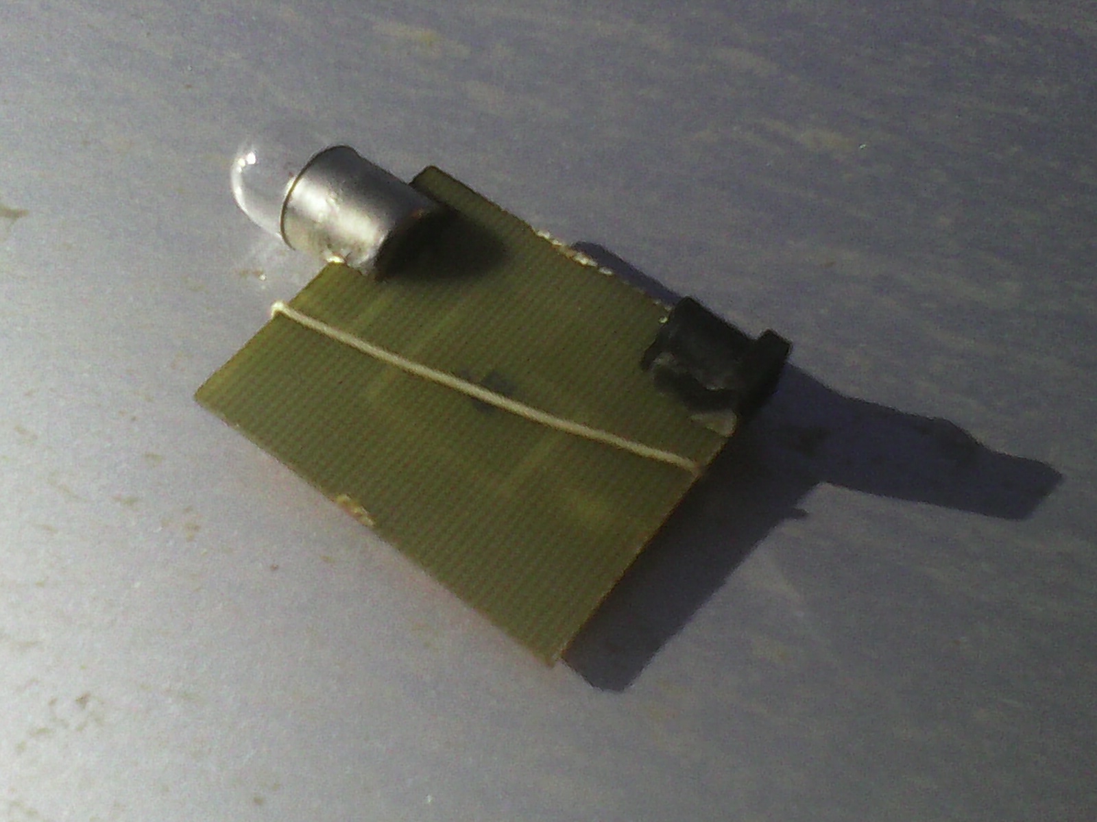

Контролька для ИКЗ и КЗ.
Давно хотел сделать как у Кубани приблуду для проверки КЗ, МЗ, ИКЗ. Все руки не доходили.
На днях расплавил подменный ИКЗ на неисправной машине, сразу нашлось время для изготовления.
Я его немного доработал и сделал универсальной.
Ща ее можно втыкать в ИКЗ, и в КЗ. Просто загораются разные комбинации светодиодов.
Нашел три светодиода и пару простых диодиков.
Разъем взял со своей сгоревшей катушки.
Все спаял в кучу и испытал.
Потом сверху одел кусочек отпиленной зажигалки и внутрь залил эпоксидки.
Вещица получилась слишком маленькой, легко можно потерять...
Мож кого заинтересует.
PS Можно ее доработать, что бы в ино втыкать...
Сейчас этот обрубок зажигалки закатан в термоусадку и имеет более менее божеский вид.
Можно можно в считанные минуты определить некоторые неисправности... ;)

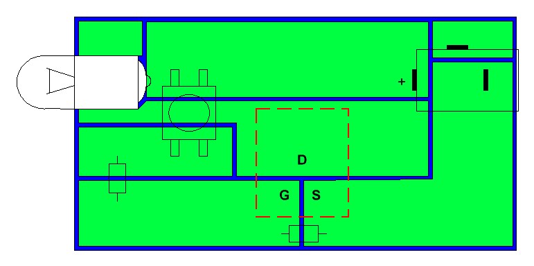

Сообщение Allkor » 16 янв 2016, 15:59
Может кому пригодится, не надо слепому тыкаться по ножкам тестером...
Перепроверил все что было в запасе. Прикольно...
03.04.2015
Сделал в свободное время на 1-2 часа из хлама, что попалось под руку.
Оч удобно.

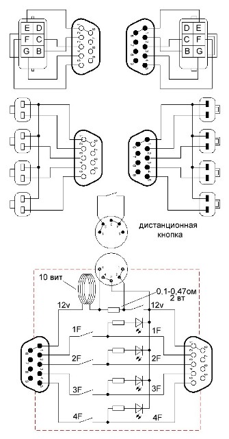

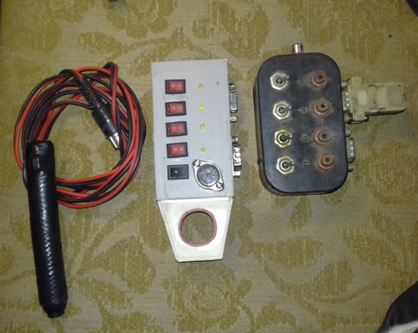

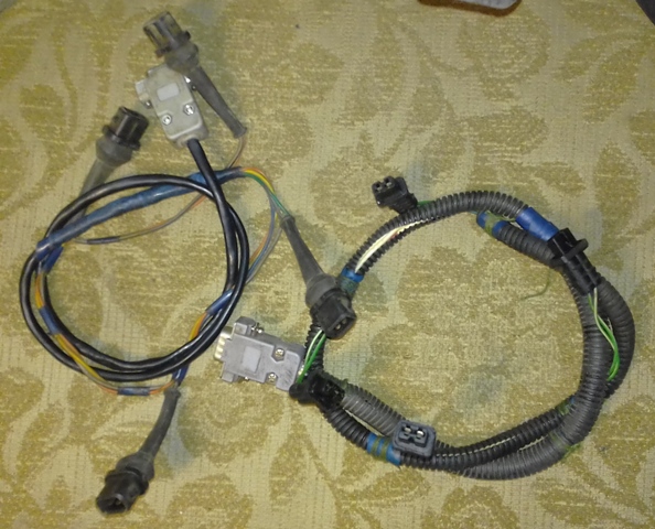

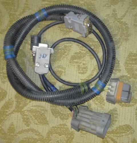

Сообщение Allkor » 15 май 2018, 22:25
Зимой сделал новую коробочку для теста форсунок и снятия ЭРЦ.
На первой картинке кнопка маджахеда (3м), новый тестер с токоизмерительной петлей и токоизмерительным сопротивлением и старый тестер форсунок.
Шнуры немного облагородил и они перекочевали в новый тестер.
Распайну ДБ-9 сделал под форсуночный стенд Джин.
Одни и те же шнуры сейчас работают и в тестере. и в Джине.
Так же имеется 3 метровый удлинитель с разъеами ДБ-9 мама/папа на концах для Джина (тест форсунок на авто).
Корпус тестера склеил из пластика дихлоретаном.
В отверстие тестера можно вставит токовые клещи (токоизмерительная петля), или вставить щупы осцила в гнездо (токоизмерительное сопротивление).
За это же отверстие тестер можно подвесить на крючок для хранения.
Ниже картинки и несложная схема.

Сообщение dmiha.73 » 15 май 2018, 22:43
Хорошая приблуда. Тоже думаю найти вечерок, да переделать свой переходник для Е-ГАЗ. Сделать более универсальным. Чтоб можно было баланс форсунок, например, при одновременном впрыске делать и т.д.

Сообщение Allkor » 15 май 2018, 23:36
Не могу найти пару папа/мама новых форсуночных разъемов, а так же жгута зажигания. Будет еще универсальнее.
Еще бы папки форсуночные не помешали, что бы в ино втыкать.
Придется на этих немного сточить гнездо.
Мамки я уже сточил и они ходят во многие форсы.
