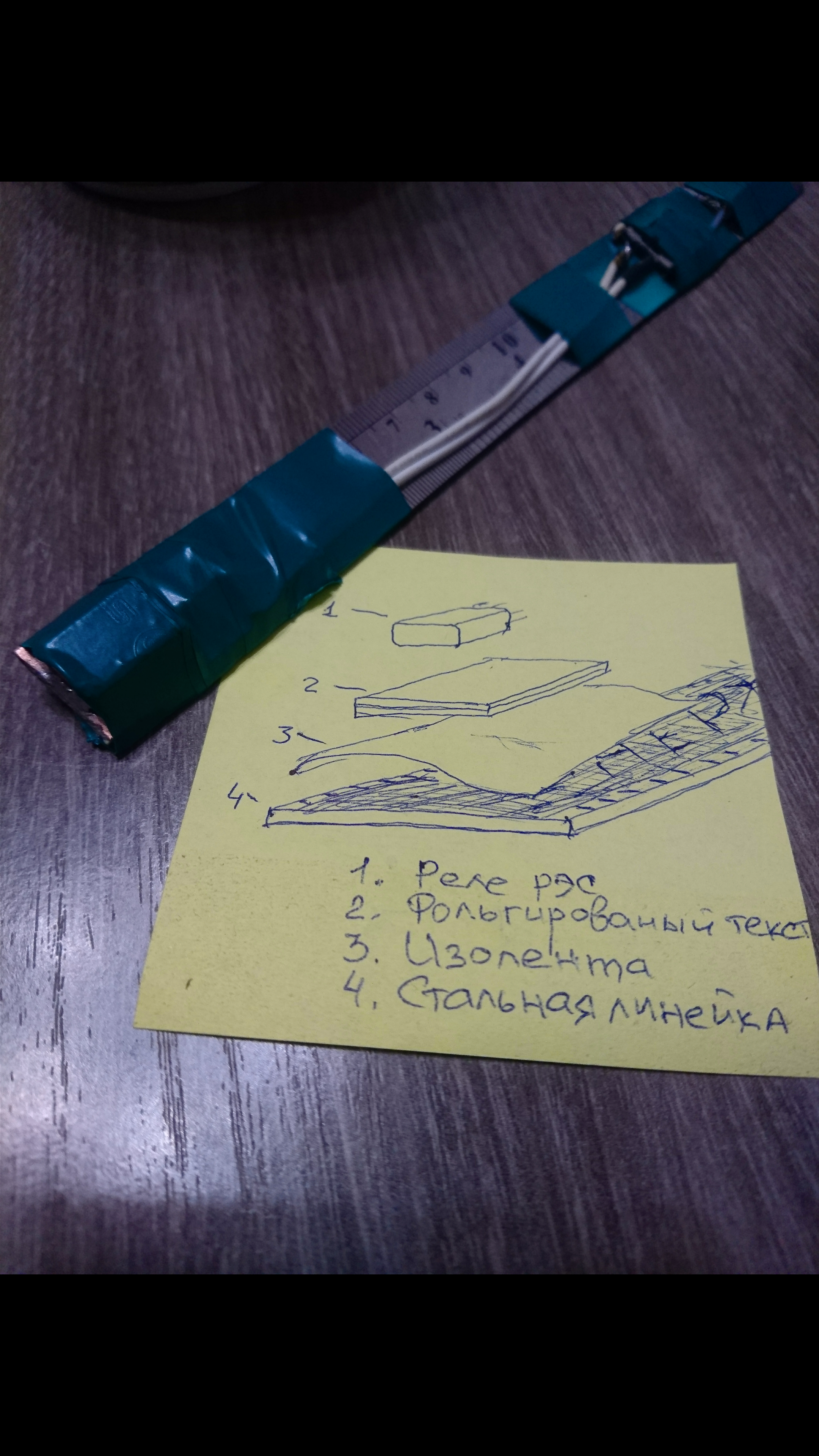

Добрый час. Я новый на форуме. :oops:
Рожаю линейку вышеописаную,с реле РЭС49.
Имеет ли значение материал из которого сама линейка? На то что крепится фольгированая пластина с реле ?

Сообщение Р-Дизель » 03 фев 2019, 05:26
Да на что угодно. Хоть на электрод, только изолируйте.
Чем текстолит(гетинакс) то не угодил?

Сообщение naoomov » 03 фев 2019, 07:55
Не совсем удачно сформулировал вопрос.
Беру двухсторонний фальгированый текстолит,вырезаю фрагмент 15х20,на него реле ,а сам фрагмент текстолита помещаю на стальную линейку как на площадку. Верно мыслю?
Как бы линейка при этом выступает в качестве экрана.

Сообщение Р-Дизель » 03 фев 2019, 18:56
Вроде как реле не должно лежать на основе, оно должно висеть на ногах. На нашей, диамаговской линейке реле висит на ногах.

Сообщение yunik » 03 фев 2019, 22:43
naoomov писал(а):Не совсем удачно сформулировал вопрос.
Если вы делаете универсальную линейку "индуктивная/емкостная" с переключателем, по варианту предложенному в справке, в таком случаи думаю не нужно перекрывать текстолит стальной линейкой этим вы экранируете ёмкостную часть датчика.
Если это будет только индуктивная линейка в таком случаи можно сделать как вы описываете.
Можно попробовать сделать универсальную линейку "индуктивная/емкостная" без переключателя по варианту предложенному andreika, здесь металлический экран реле задействовал как емкостная пластина датчика, описание здесь - https://forum.injectorservice.com.ua/vi ... 665#p19642

Сообщение naoomov » 04 фев 2019, 05:39
Благодарю.Инфа полезная.
