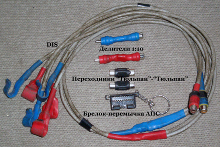

Это прсто картинки моего первого самодельного прогера и адапторов.
Работают до сих пор.
Оставил как память.

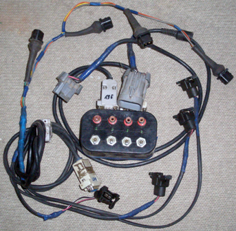

Это мои железки, которые я собирал более 10 лет назад.

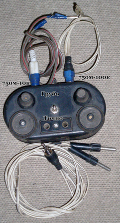

Магазин сопротивлений для эмуляции температурных татчиков.
Можно на холодном движке включить вентилятор. Работает до сих пор.

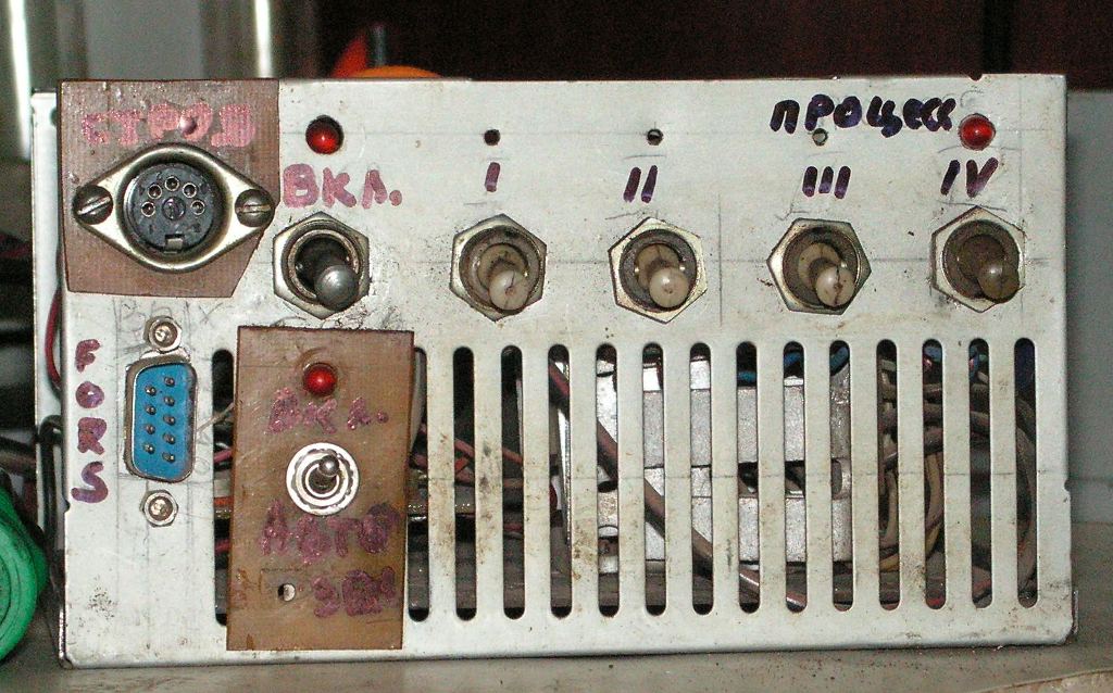

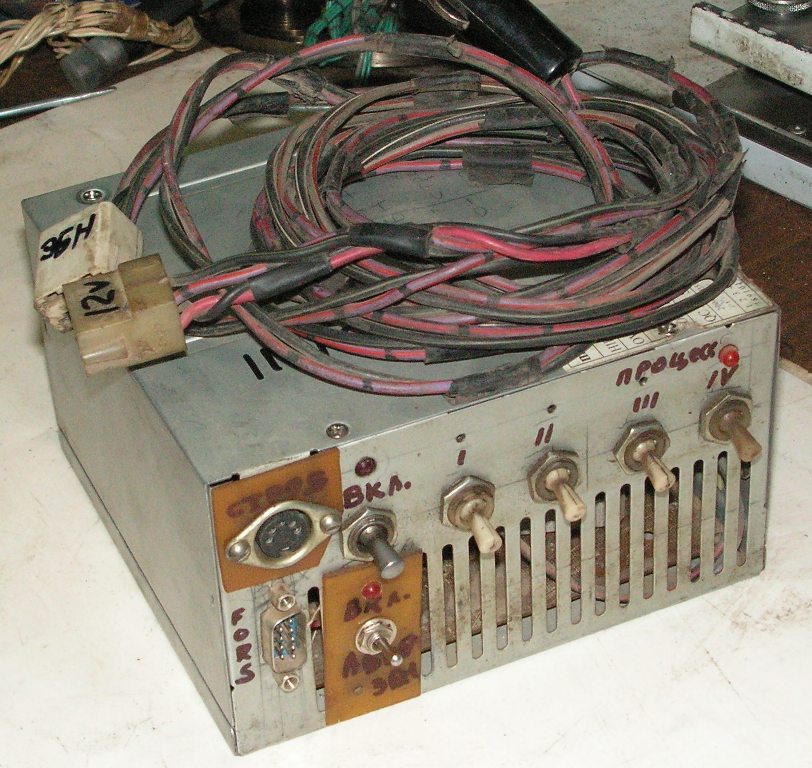

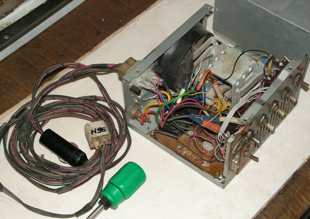

Тестер форсунок. Сейчас у меня уже третья версия прибора с тумблером для отключения сразу 4-х форсов для тестаЭРЦ на ЭД..

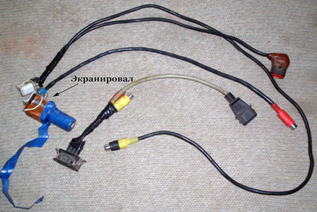

:lol: Самые первые шнурки для ДПКВ ВАЗ и ГАЗ.
На последней картинке делители 1:10, брелок-перемычка АПС (пользуюсь до сих пор), самодельные емкостные датчики-крючки.
На фото самая первая конструкция, сейчас работаю третьим, окончательным вариантом датчиков (около 6-7 лет).
Перепробовал много вариантов ЕД, остановился на этой констукции. Прочные, легкие, надежные, ломаться нечему, рисуют хорошо.
Специально для изготовления этих датчиков нашел пружинистый металл. Можно свободно стать ногами на датчики, они не изменят форму!!!

Сообщение TRV » 16 янв 2016, 00:47
Про блелок- перемычку АПС ,поясните как ,что... ДПКВ как и чем экранировали?

TRV писал(а):Про блелок- перемычку АПС ,поясните как ,что... ДПКВ как и чем экранировали?
Со зрением проблема (очкарик))). Иногда приходится ставить перемычку на 9/18pin АПС.
Я ленивый для этого. Выстриг со старой АПС ответную колодку, напаял перемычку 9/18, залил все обычным герметиком, а со старого брелка повесил цепочку с кольцом. Сдергиваешь разъем с АПС и вставляешь эту отмычку... и все... :D
Но сейчас такие машины редкость. :lol:
Из ДПКВ делал индуктивный датик для ИКЗ. Сейчас пользуюсь линейкой или емкостной гирляндой для ИКЗ.

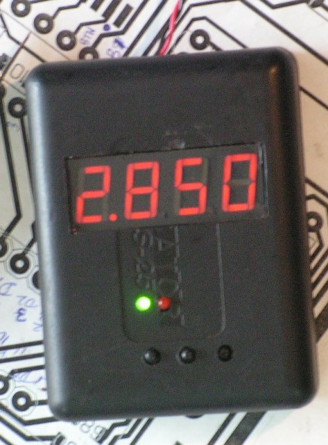

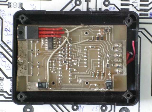

Собрал Имитатор ДПКВ, ДФ, ДС, тахометр на Атмега8.
5 безвылазных дня ушло на изготовление платы, поиск и пайку б/у СМД компонентов, программирования и отладку блока, изготовление корпуса и шнуров.
На машине испытал. Все работает без глюков. Рекомендую к изготовлению.

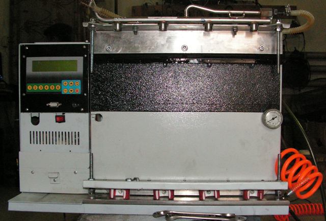

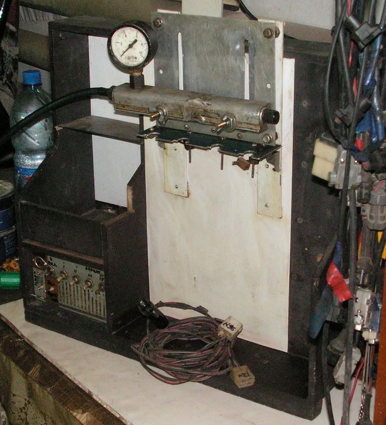

Мой первый стенд промывки форсунок "CarTest-injeсtor" из фанеры, привязанный к компу.
Потом собрал к нему генератор на NE555 мс и он стал автономным.
Потом опять привязал к Диско.
Потом приобрел конструктор "Джин", собрал новый стенд, а этот"продал" за символическую плату знакомому в Оренбург.
Пользовался им более 5 лет.
Джином пользуюсь 4 года...
...как давно это было, даже не верится...

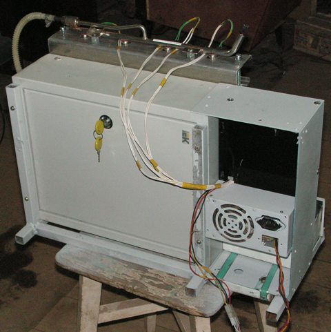

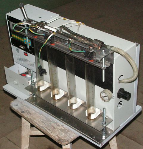

А это мой новый стенд "Джин" из электрощитка.
Ща посмотрел даты. Запостил 13 Октябрь 2012.
Изготовил на месяца 2-3 раньше.
