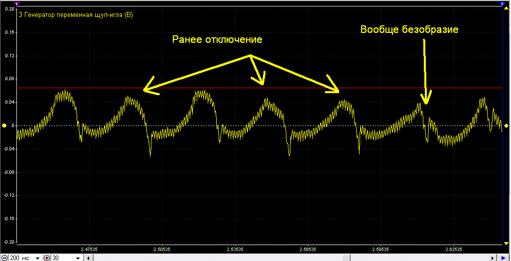

Только что была АУДИ А6 Генератор "Валео" Простой РН, одноконтактный. Вынес вердикт о замене этого РН (осцила). Ибо недозаряд на лицо (особенно с кондиционером, включен вентилятор охлаждения) и как результат подсаженный АКБ. Ремень тут с самонатяжным роликом и шкив генератора очень хорошо охватывается, но все равно, при включенном кондиционере, на газе, в начале, резкий подсвист/букс. Поэтому рекомендовал так же осмотреть и ремень на предмет этих "каменных отложений" по ручьям.
