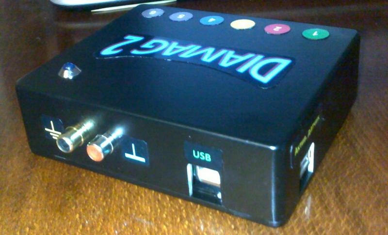

Всем привет. Решил облагородить внешний вид нашего замечательного приборчика. Корпус крашеный, на Чип и Дип заказал. Тысяча, с небольшим с пересылкой обошелся. Надписи на фотобумаге на струйнике сделал. Разъем расширения убрал за ненадобностью. Добавил светодиод индикации включения.

Саня привет,+100,молодец,отлично получилось. :D

Красиво получилось!
Наверно свой Диамаг или покрашу, или пленкой покрою, а то как то серенько выглядит по сравнению с вашей. :P
За одно изоляцией будет, а то иногда током бъет, когда ноги мокрые или полы.

Alex_42 писал(а): Разъем расширения убрал за ненадобностью. Добавил светодиод индикации включения.
Значит генератора сигналов нам точно "не светит"
Светодиод -хорошо.А корпус метал или пластик? Красное гнездо тюльпана под заземление от проводов датчиков?Хотелось бы еще увидеть разводку заземления внутри корпуса.

Красивый корпус - это хорошо, но у меня есть мечта, чтобы у этого корпуса были гнезда каналов с металлической резьбой под контрогайки. Обязательно сделаю со временем, т.к.все расшатывается, особенно на холоде, резьба на пластике не держит.
