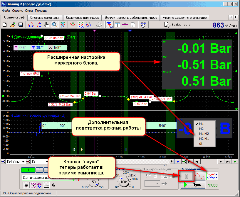

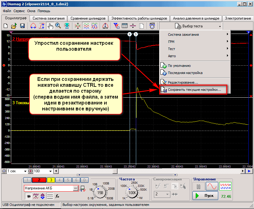

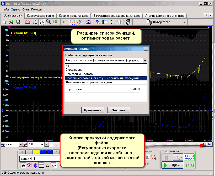

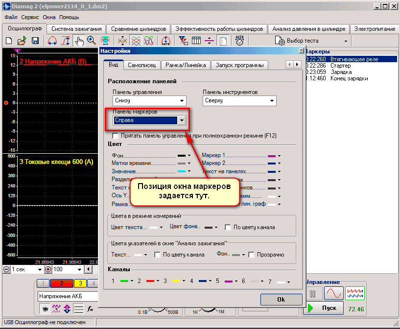

1. Полностью переделаны и дополнены функции каналов
2. Расширил параметры маркерного блока теперь отображается группа параметров сразу по выбору

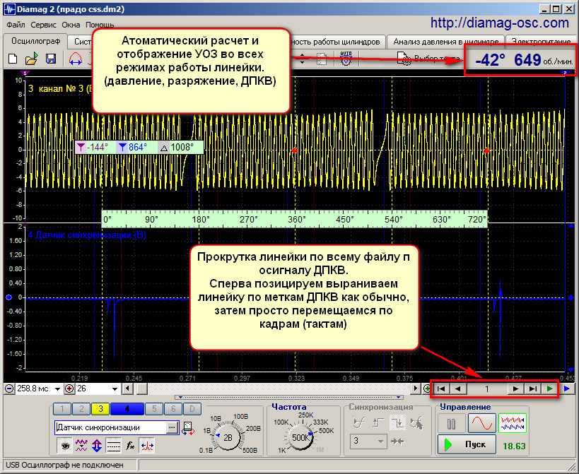

3. Сделана прокрутка рамки по сигналу ДПКВ
4. Корректировка положения окна измерителя чтобы не выходил за пределы экрана
5. Усовершенствовал алгоритм позицирования рамки по ДД
8. Сделана пауза в режиме самописца. (на стыках добавляется маркер)

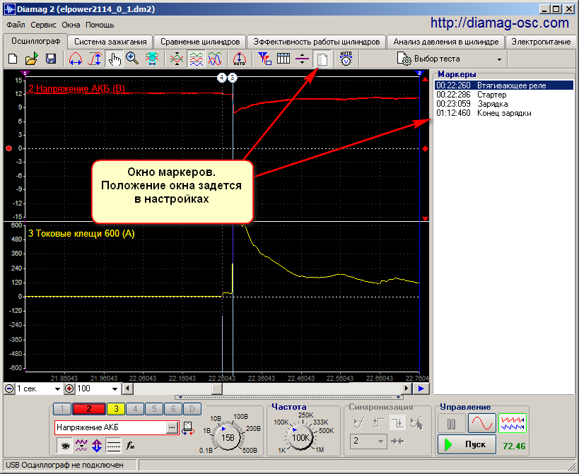

9. Добавлено окно для просмотра имеющихся маркеров (положение окна задается в настройках)

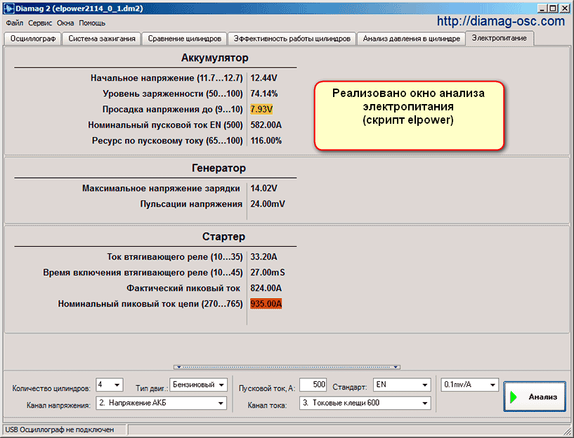

10. Сделано окно анализа электропитания.(скрипт elpower)
11. Убрал лишние цифры при наложении каналов - теперь отображается шкала только активного канала.

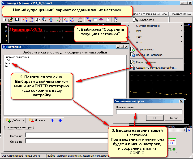

12. Упрощена процедура сохранения настроек
13. Добавил кнопку для режима прокрутки содержимого файла.
14. Пункт меню "окна" - можно скрывать ненужные окна.

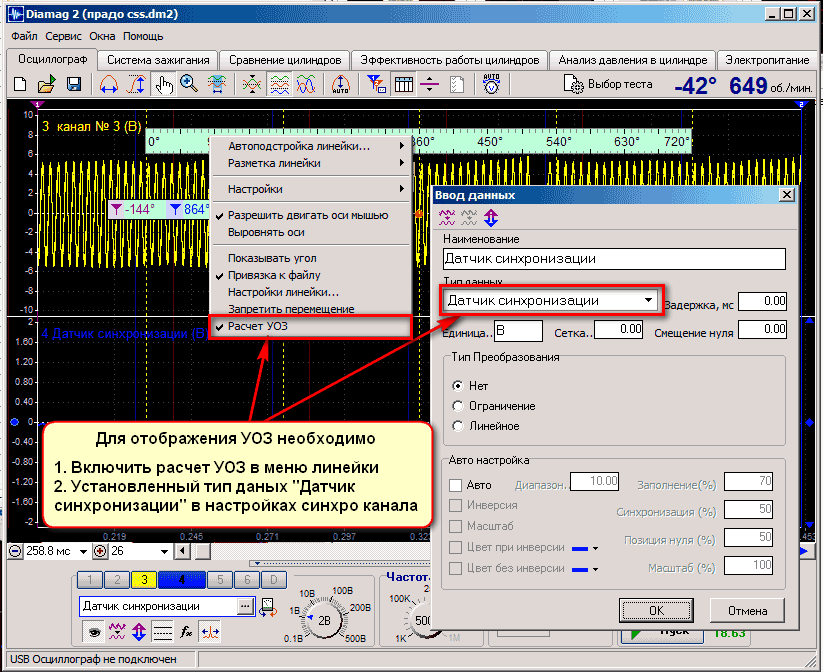

15. Автоматический расчет УОЗ в рамке во всех режимах.
16. Сделано очень много различных мелких правок и доработок.
Для работы с новым ПО рекомендуется скачать новые настройки от Alex_42 viewtopic.php?f=15&t=285
Функции канала
скрипт elpower
выравнивание линейки по сигналу ДПКВ

Добавлю. При загрузке настройки "ДПКВ/ДПРВ" на месте УОЗ будет отображаться угол от ВМТ по ДПКВ до ближайшего фронта ДПРВ. Поэтому можем видеть угол смещения распредвала относительно коленвала. Теоретически, можем наблюдать работу фазорегулятора и вытянувшийся ремень ГРМ. Но, эта функция нештатная, поэтому необходима проверка на разных авто.

А порядок использования ELPower аналогично как у Постоловского? Или есть отличия?

Сообщение admin » 20 окт 2014, 13:30
Аналогично Постоловскому. Настройки все те же. Позже выложу описание.
Это пока первая тестовая версия, без графиков...так как непонятно еще нужны они или нет.

Наиль, привет. Доработан алгоритм поиска пиков для отстройки от помех на сигнале ДД. Я так понял. Если что, Алексей поправит. Кстати, анализ Электропитания работает. Проверял на одной машинке. Много можно увидеть интересного....
