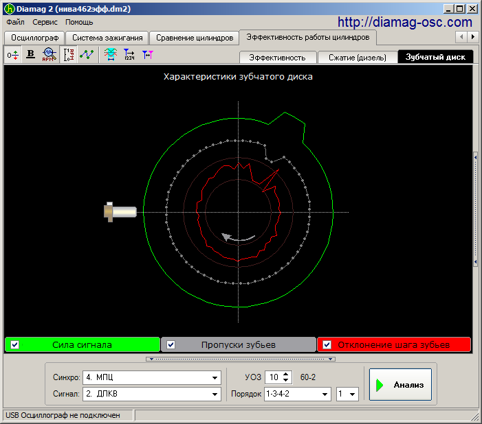

Сделал график зубчатого диска в эффективности работы цилиндров.
зубчатый диск

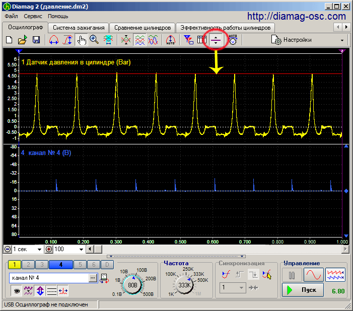

Добавил линейный маркер в окно осциллографа и окно сравнения цилиндров.
линейный маркер в окне осциллографа

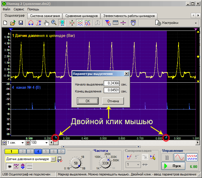

Улучшена работа с выделением. Теперь можно задавать начало и конец выделения вручную.
работа с выделением

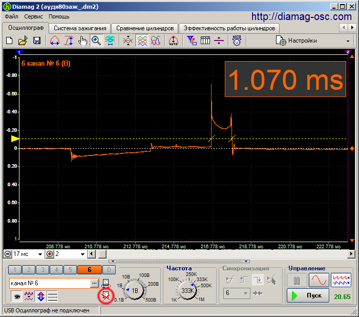

Добавил кнопку сброса настроек режима измерений.
кнопка отключения режима измерений

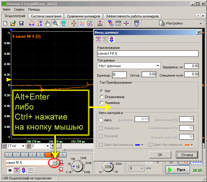

Добавил возможность вызова окна настроек текущего канала, без входа в список.Нажав Alt+enter попадаем сразу в окно текущих настроек канала. Либо просто мышью на кнопке вызова окна настроек с нажатой CTRL.

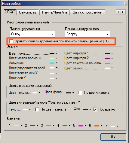

По нажатию F12 полноэкранный режим, удобно на маленьких нетбуках. В настройках для настройки полноэкранного режима добавлен пункт - убирать панель управления в полноэкранном режиме.

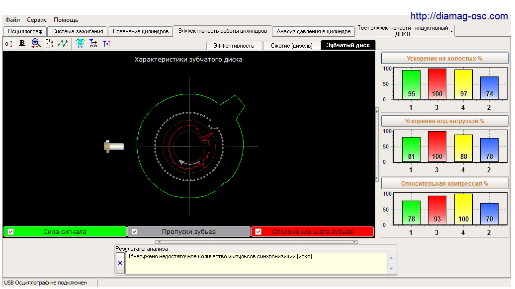

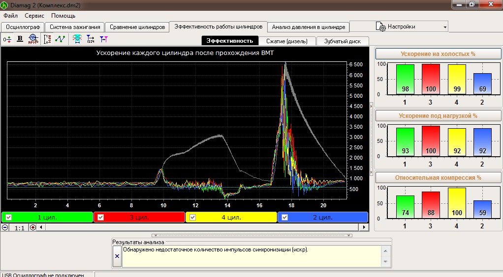

Всем доброго дня!
Алексей к вам вопрос при прохождении теста эффективности работы цилиндров пишет "Обнаружено недостаточное количество импульсов синхронизиции (искр)."
потом программа виснет на несколько секунд и тест вроде проходит но ошибка "Обнаружено недостаточное количество импульсов синхронизиции (искр)." так и остается
это так и должно быть?

Еще вопрос по зубчатому диску у меня почему-то показывает 22,5 зуба ставил угол 0 градусов показывает 21 зуб в осциллографе по синусоиде ДПКВ и МПЦ 20 зуб
файл прилагаю, все скрины в том числе и предыдущий пост с этого файлика.

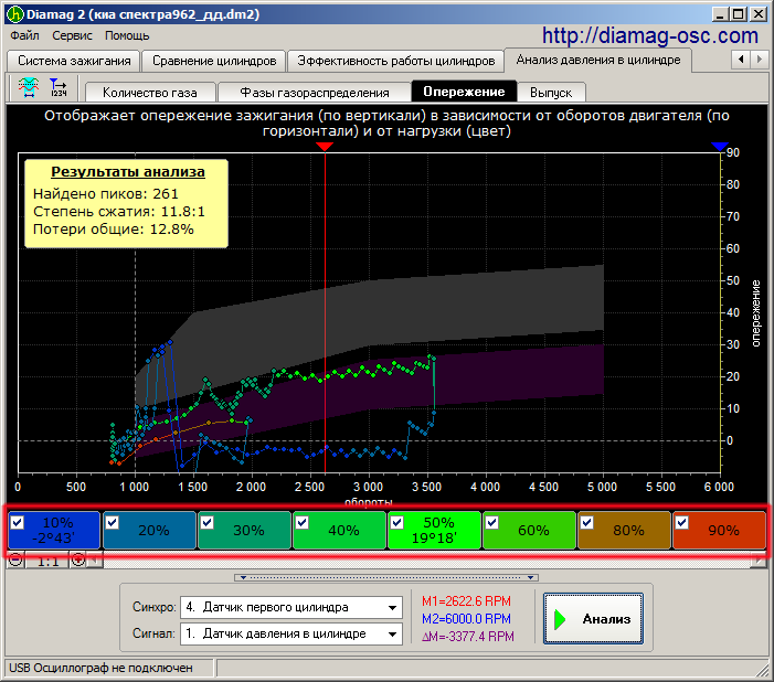

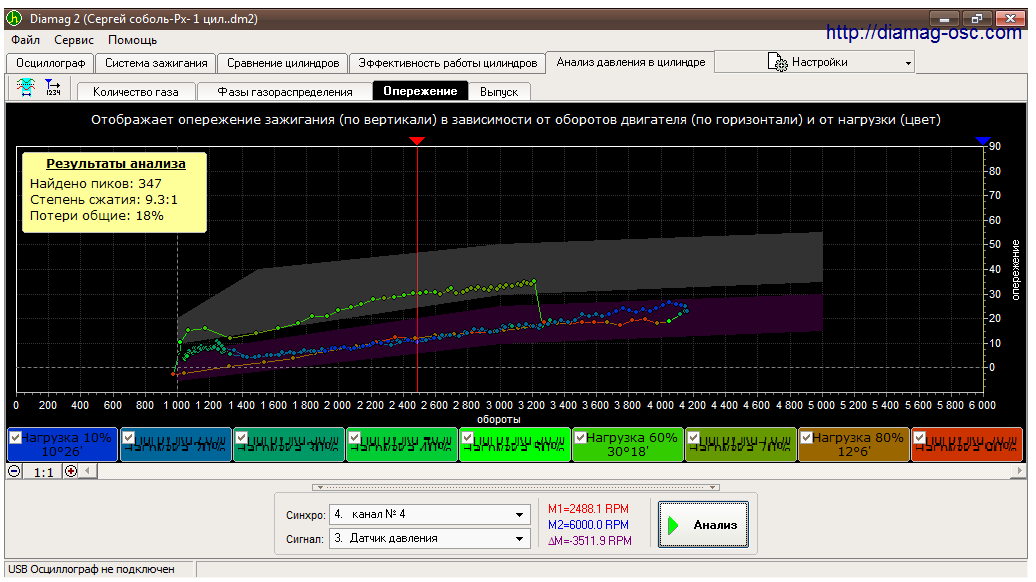

Еще заметил такую вещь
В окошках 10-20-30% и т.д. появляются крякозябры.
Файл взят отсюдаhttp://www.diamag-osc.com/forum/viewtopic.php?f=15&t=122&start=30

Re: Новая версия ПО 1.2.3 для Diamag 2
Сообщение Alex_42 » 20 окт 2013, 22:28
Какая операционка стоит? Возможно неправильная кодовая страница установлена.

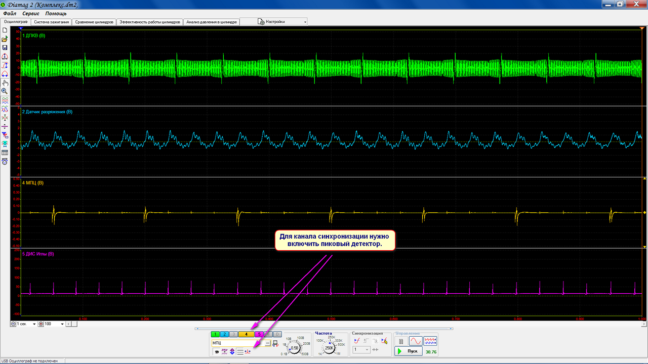

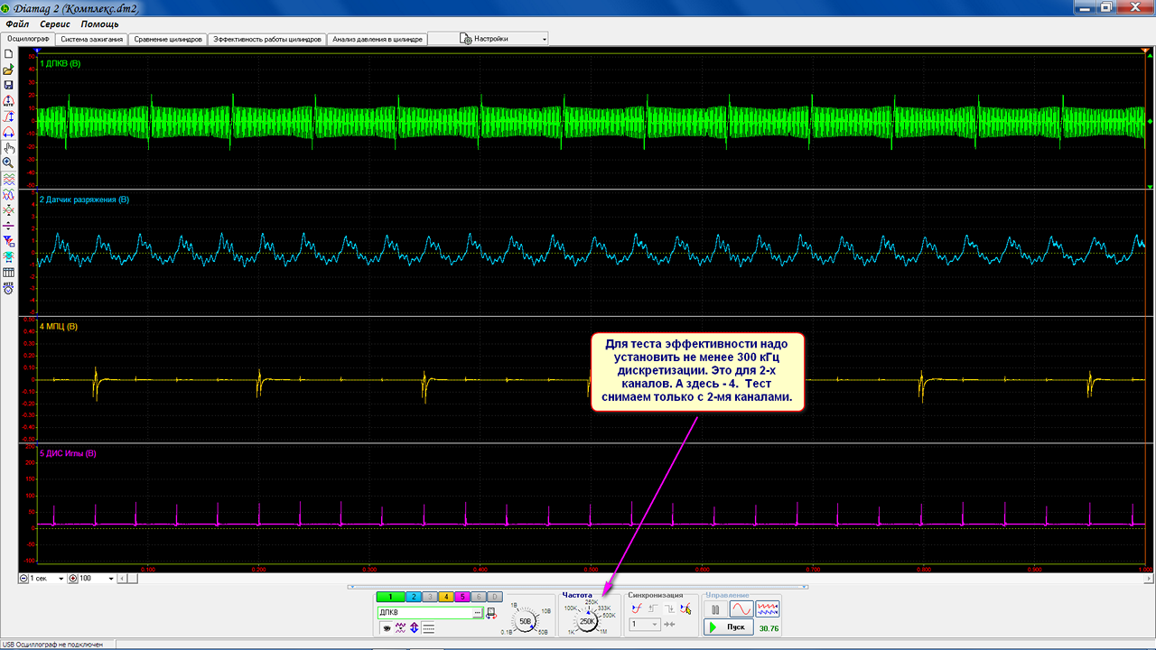

Вот пояснения по Вашему файлу.

Алекс_42 скрипт кодировки применил изменений 0, кракозябры как были так и остались. Еще по кракозябрам заметил что шрифт как будто разрезан пополам если приглядеться внизу в пол шрифта видно что пишет русскими буквами, приду домой попробую сделать скрин увеличенный чтоб было видно, у меня сейчас на смарте лимит нета кончается.
Че та сразу тупанул, вот этот файл с той же Приоры снятый в тот же день с включенным пиковым детектором и частотой 333.
Еще по кракозябрам когда маркер устанавливаешь показывает нормально но только там где стоит маркер.
EvSan
Сообщения: 200
Сообщение Alex_42 » 21 окт 2013, 22:45
А масштабирование шрифтов выключено? Если включено, то надо поставить 100%. Кстати, косяк с эффективностью вроде присутствует. Проявляется когда в самописце включена автонастройка. Написал Алексею.
