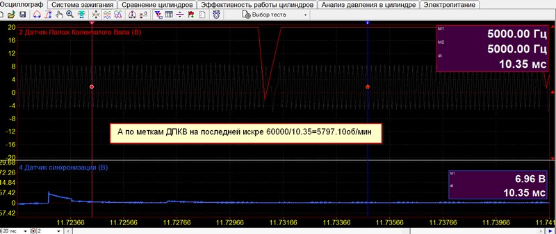

Вот заморочился,прав "frompmr",Выбрал участок с выкл зажигания и проверил . ВНИМАНИЕ-неправильно указал кнопку функии канала :!: -надо правее,извените.
вот этот участок
Сообщение TRV » 27 мар 2016, 03:50
Во :!: -график ДПКВ,который пропал, увидел на скине-у себя на компе не видел,видимо зависит от настроек монитора.

Обороты надо считать по длительности между маркерами(dt) .То что показывает 5000 об/мин-не смотрите,это не верно показывает(это мах.возможная величина-то что указано в окне функции канала,и вообще в окне маркеров непонятно что показывает(не совпадает с расчетом по длительности ) при выборе частоты в фукции канала.
