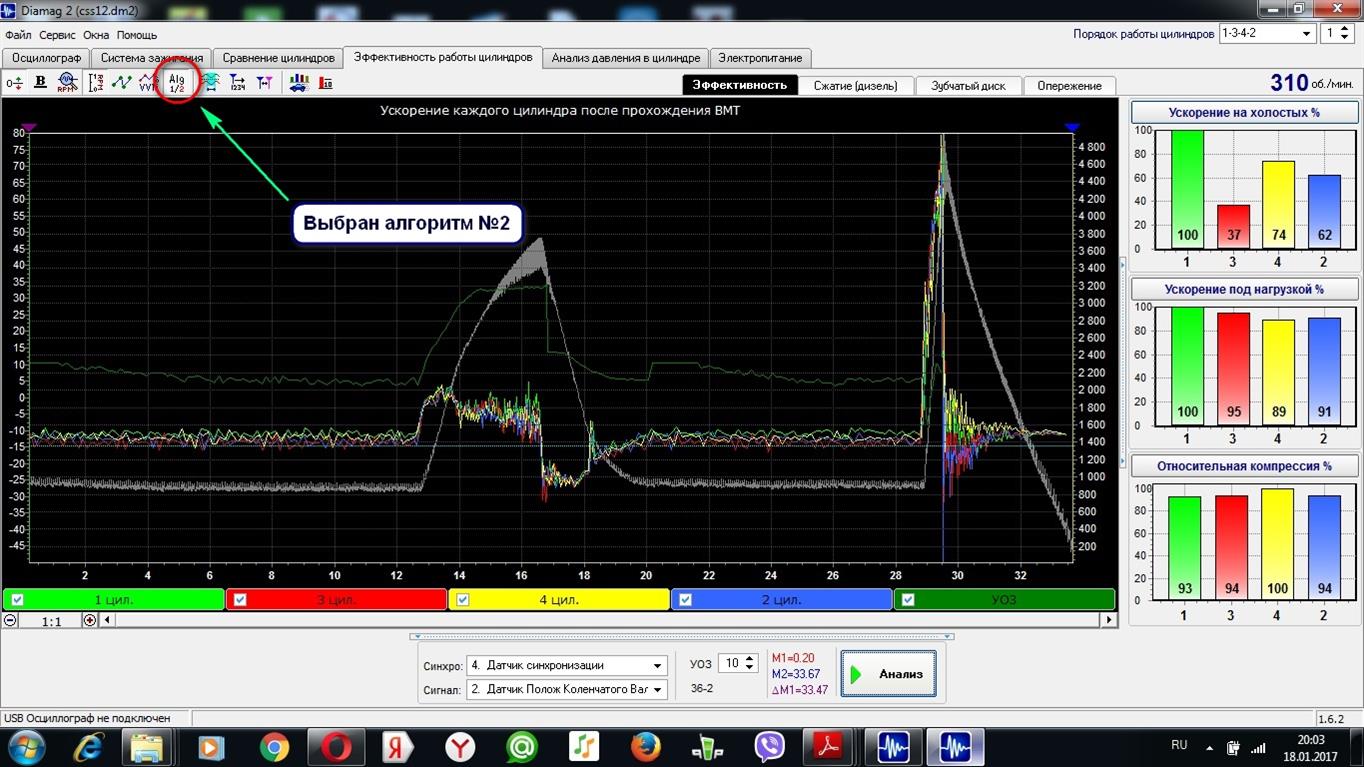

Получил ПО1.7. Спасибо. в течении полу дня пришло.Скачал настройки для 1.7.решил посмотреть старые записи.Собственно один и тот же файл.но в разных программах,снятый 1.6.

volt36 писал(а):Получил ПО1.7. Спасибо. в течении полу дня пришло.Скачал настройки для 1.7.решил посмотреть старые записи.Собственно один и тот же файл.но в разных программах,снятый 1.6.
Так, на втором скрине у вас нажата клавиша выбора алгоритма №2. Потому и расчет прошел. Вы снимали сигнал ДПКВ индуктивной линейкой? Если да, то используем алгоритм №2.

Сообщение volt36 » 19 янв 2017, 21:03
Всё получилось спасибо.Снимал иголкой.если не нажат алгоритм то белиберда,а если нажать то всё в норме.Ещё раз спасибо.

Сообщение Alex_42 » 19 янв 2017, 21:16
volt36 писал(а):Всё получилось спасибо.Снимал иголкой.если не нажат алгоритм то белиберда,а если нажать то всё в норме.Ещё раз спасибо.
Значит, не в тот провод вставили иглу.
