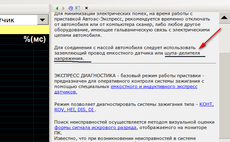

Можно ли в программе использовать щуп иглу от Автоассэкпресс?

Наверное ---щуп-крокодильчик ?Если о нём речь , то у него в платке небольшой стоит толи делитель на 10 , толи ещё что-то ...Когда купил Автоас-экспресс , помучился с этим щупом и куда то забросил, что бы не вводил в заблуждение .

А что с этой платой сделать, на прямую подключить?

Да , если никуда его больше не планируете пристроить . Будет передача сигнала 1 : 1 .Вот нашёл .
Сообщение Линур » 11 мар 2016, 22:46
Понятно, спасибо.

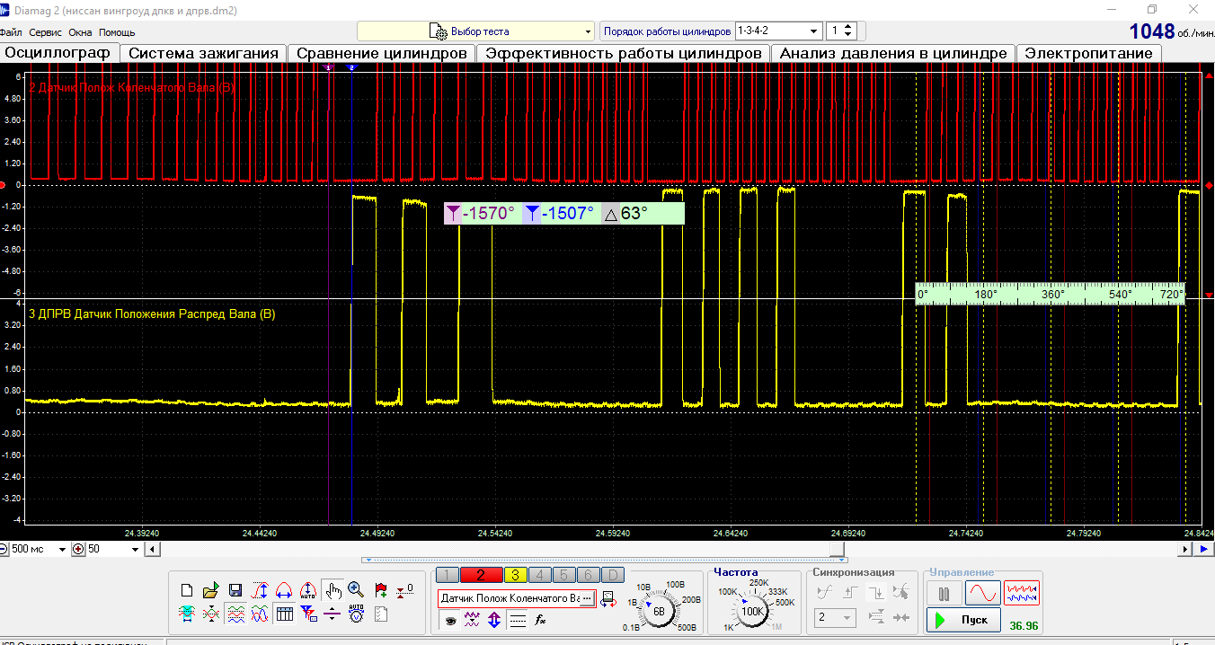

Подскажите пожалуйста двигатель QG15 ниссан не заводится,вернее при прокрутке пытается завестись, но запуска не происходит.Бензонасос работает,искра есть,бензин горит, каталика нет.Снял осциллограмму ДПКВ и ДПРВ. Так вот в сравнении с эталоном выходит разница в 63 гр.Машину приволокли на веревке. Ошибка Р0340. Как говорится:купи ниссан......... Очень не хочется ошибится :oops:

Линейку по ДПКВ следует ставить так на таком Ниссане. Цепь в Вашем случае вытянута и, скорее всего, это и есть причина ошибки по ДПКВ, но не есть причина незапуска. Слышно ли наличие компрессии на прокрутке?

Сообщение meidger72 » 17 мар 2016, 07:31
Да, компрессия ощущается. спасибо за подсказку!

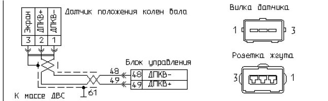

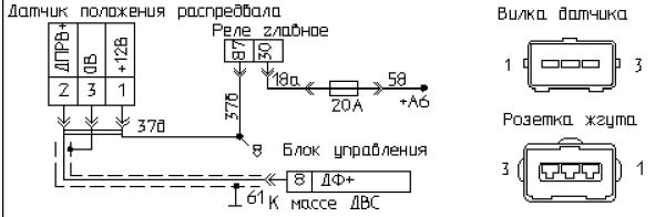

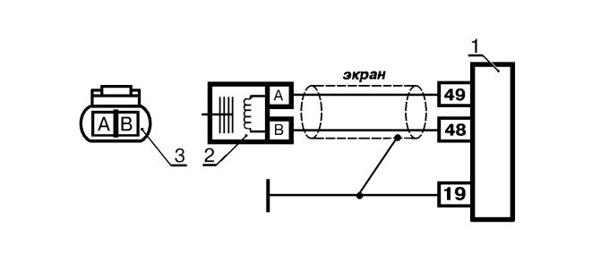

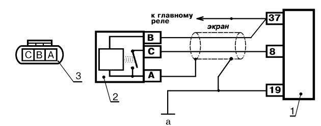

Доброй ночи, форумчане. Делал DIS датчики, остался провод. Решил сразу сделать разветвители Газ и Ваз для ДПКВ и ДПРВ. Опыт пока нулевой. Подскажите, к каким контактам паять жилу и экран согласно схемам. Благодарю.
