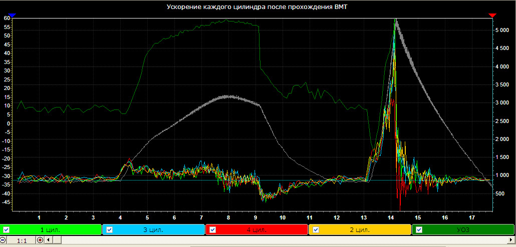

Хотя если в МТПро непрерывный сигнал с фотодатчика (синусоида с амплитудой 2.5-5 В) связан с синхроимпульсом и проходит тест CSS,то и сигнал с ДПКВ Холла можно подвязать к синхроимпульсу и пусть прога делает тест CSS? Алексей,это возможно сделать ?

По фотодатчику. Где то уже тут была тема - пришли к выводу что надо его жестко крепить к двигателю иначе из за вибрации двигателя не получается калибровку провести.
Вот тут поподробнее можно. Пример сигнала давайте

По датчику холла - по идее прога должна делать тест СSS и с таким сигналом, правда точность его будет очень маленткая, зубъев очень мало. Надо проверить. На этом файле не получиться так как длина всего секунда

Да согласен,вот у меня осцилка по ДПКВ-холла с Додж Стратус 2.4л,тест проходит.Попросим sanya.map выложить его полную осцилку с Лансера.
Хотелось всетаки освоить CSS по фотодатчику

admin писал(а):По датчику холла - по идее прога должна делать тест СSS и с таким сигналом, правда точность его будет очень маленткая, зубъев очень мало. Надо проверить. На этом файле не получиться так как длина всего секунда
Вот 10сек, весь файл 93мб долго грузить Билайновским модемом.Если надо я могу для благого дела снять полный скрипт и выложить.Это в реальном времени. https://yadi.sk/d/a9bCS795cZZx3

Здесь просто запись ДПКВ холостой ход?
