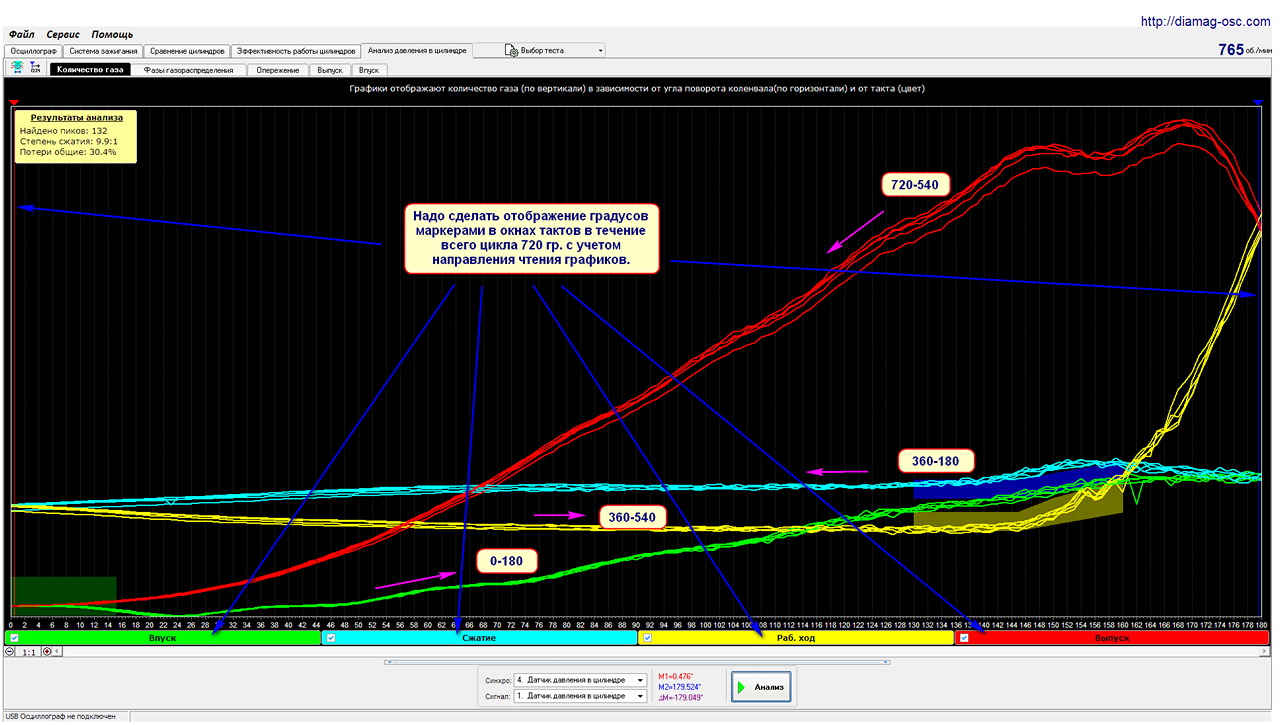

Предложил Алексею сделать в окне количество газа вывод градусов вертикальных маркеров, на протяжении всего цикла работы 720 гр. в соответствии с последовательностью чтения графиков фаз грм. Т.е. чтобы можно было бы установить вертикальные маркеры в районе закрытия впускного клапана и открытия выпускного, а градусы бы отображались внизу, в цветных окнах фаз грм.

Re: линейка по ДД
Сообщение Н.З. » 07 янв 2014, 06:06
Александр ты прав а то переводиш градусы как рубли в монгольские тугрики.
