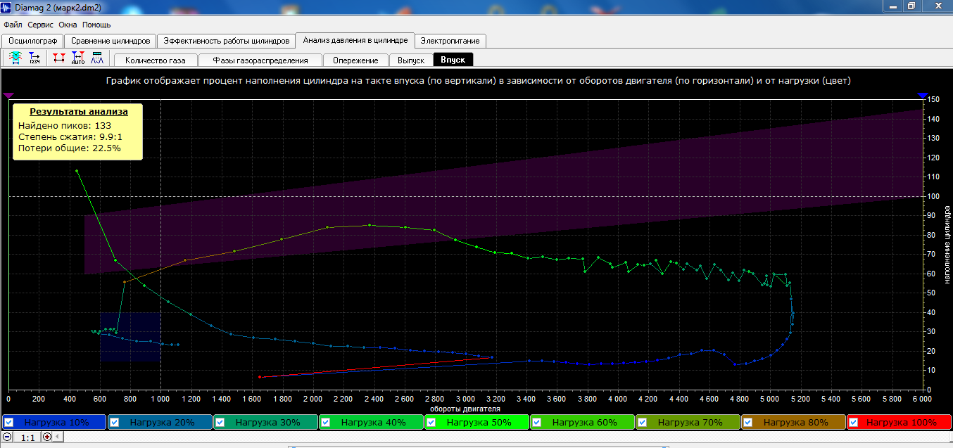

Тайота марк2, 2.5 без турбины, тупин на обгон! Заслонки не клинят, муфта работает, какие будут предложения? ошибок нет, (впуск) плохо.
Ок_ей
Сообщения: 93
Re: разбор сигнала ДД
Сообщение Ок_ей » 02 июн 2015, 00:34
Вот фаил.https://yadi.sk/d/wvEG1XjRgznyx ваши комментарии

stafik, посмотри регулировку клапанов. Возможно Выпускные зажаты. Так же Выпуск не мешает проверить.....катализатор и т.д.. Датчиком давления снять бы еще на 3500-4000 об.
