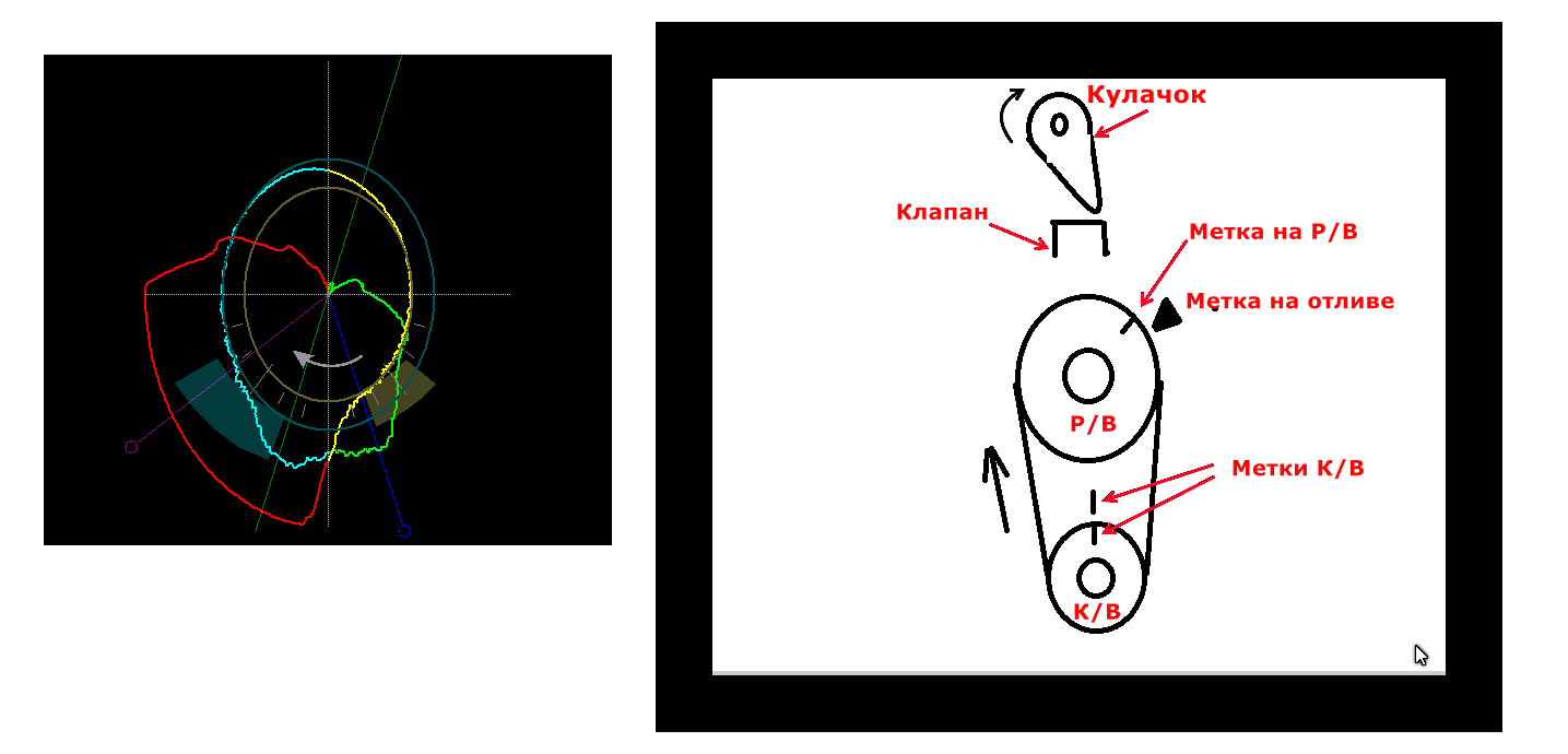

Ок_ей писал(а):Господа, разъясните пожалуйста почему получился такой выпуск? Приора.

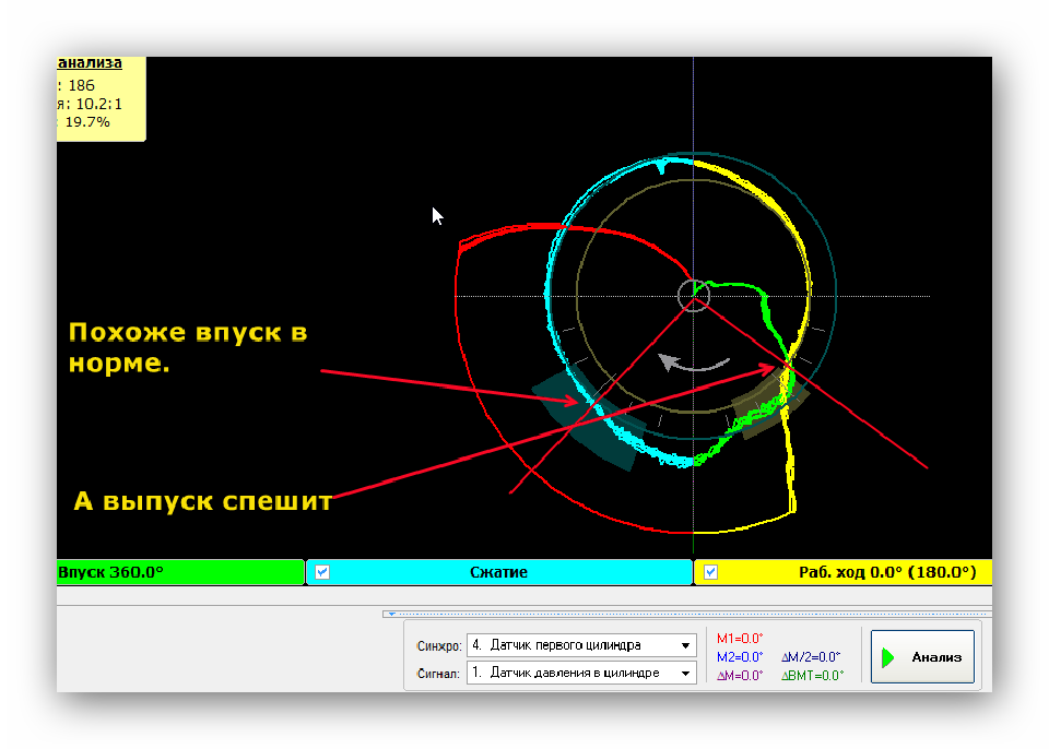

Ну начнем с того что какой дв. 16-ти или 8-ми кл?А по скринам видно,что двигатель пожоже 126-й 16-ти клап. Если так,то спешит выпускной вал.Если 8-ми то метки РВ.Почитайте посты выше,мне Alex.42 разъеснял положение РВ в соответствии с графиком фаз. viewtopic.php?f=15&t=176&start=790
Re: разбор сигнала ДД
Сообщение Babuka » 17 май 2015, 06:29
sanya.map писал(а): пожоже 126-й 16-ти клап. Если так,то спешит выпускной вал.Если 8-ми то метки РВ.
Не понятно как то объяснили. Если 16ти то РВ спешит - тут понятно. Если 8ми, то метки - это как? Метки спешат, а РВ нет что ли? И картинка ваша с отстающим РВ, как то не в тему.

Babuka писал(а):Не понятно как то объяснили. Если 16ти то РВ спешит - тут понятно. Если 8ми, то метки - это как? Метки спешат, а РВ нет что ли?
Я имел ввиду метки одного РВ,ну естественно распредвал спешит. Просто может не так выразился :) .

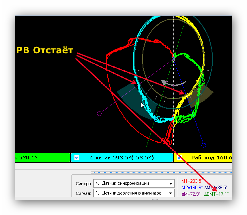

Babuka писал(а):И картинка ваша с отстающим РВ, как то не в тему.
Я же писал,что мне выше постом вбивал,если можно так выразится Александр (Alex_42) и там я приводил вот этот пример ,что на скрине выше.А самому сравнить этот и свой,что ни как....?Вот этот случай и мой и определить,спешит или отстаёт РВ.Вот так пойдёт?

sanya.map писал(а):А самому сравнить этот и свой,что ни как....?Вот этот случай и мой и определить,спешит или отстаёт РВ.Вот так пойдёт?
Да вообще то мне без сравнений понятно когда спешит и когда отстает РВ.

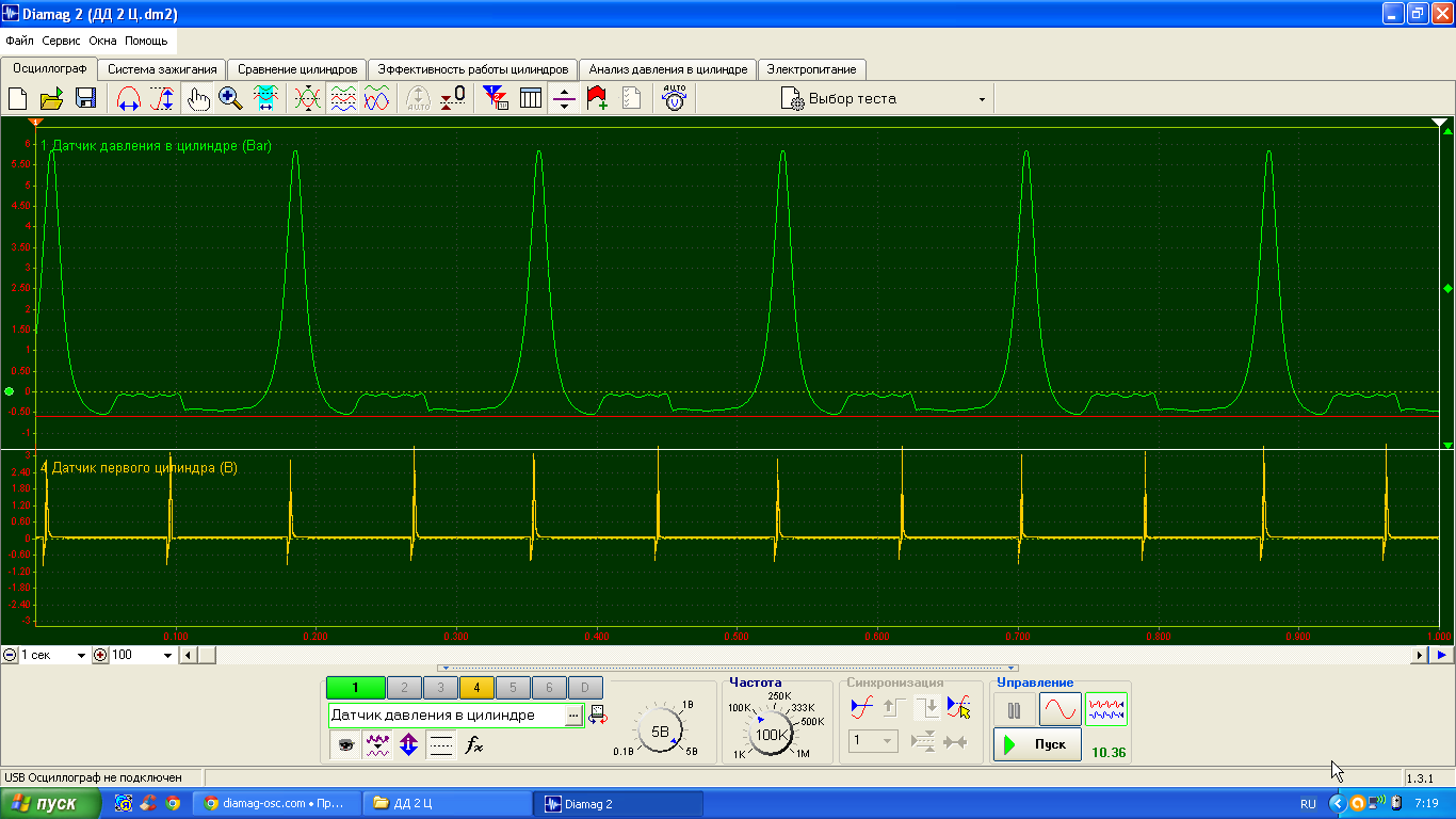

Ладно Вам -горячие финские парни.Вот вам еще работка,ЗМЗ406 16кл.2 распредвала.Авто не тянет,на днях притащили от моториста,третий раз перебрали за полгода,последний раз головку сделали.больше 90 не разгоняется,как в стенку.При разгоне тупит.МЕТКИ на месте сам уже залез и проверил по отвертке ВМТ и положению кулачков РВ.Топливная отпадает-карбюратор.Сам перебирал и другой подбрасывал.Зажигание сканером на 20*аж пораньше поставил и только тогда услышал звон пальцев.И это авто инкасация ,броневик и тяжелая.Это по ДД,если кому для полноты картины нужно все остальное могу выложить.

Добрый день! Попробую, судя по распредвалам выпуск стоит немного поздно, (проверяю приспособой по валам, какие валы могут стоять разные
405 и 406). В 4ом большие потери гидрокомпенсаторы, компрессия. И по ДАД какие показания. И зажигание кажется подсказывает,что поздно.
Это только мое мнение. Простите и вопрос следом, на скрине по красной линии не совпадение это метки? (этот же мотор)

маненок писал(а):В 4ом большие потери гидрокомпенсаторы, компрессия. И по ДАД какие показания. И зажигание кажется подсказывает,что поздно.
А как гидрики влияют на потери?
Красная линия, это сравнение для определения потери.
