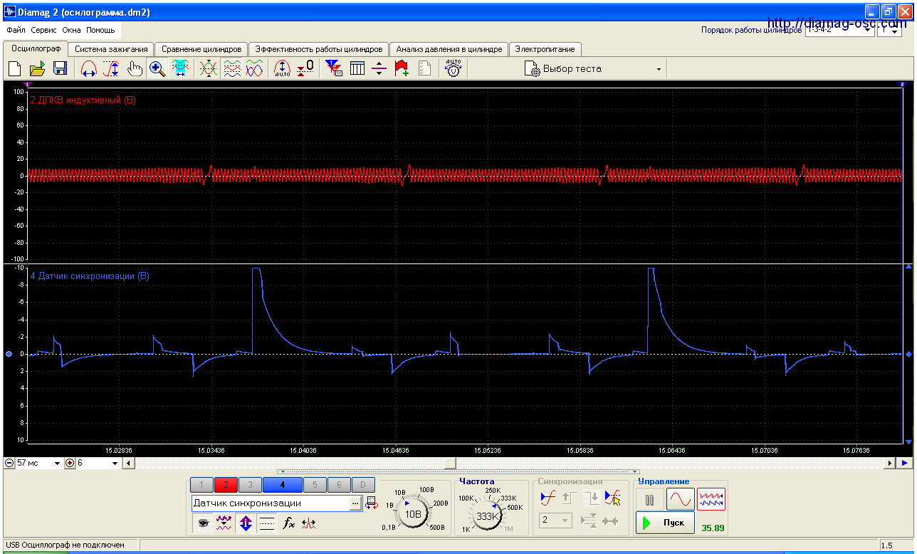

Сообщение Alex_42 » 11 ноя 2015, 11:36
salyut22 писал(а):Вопрос Alexc42! Ну так что с моим аппаратом как я могу проверить эффективность цилиндров? как специалист ответь мне. почему он пишет эту хрень.
Как я могу ответить, не видя файл? Выложите файлик на любой файлобменник, а там гляну.

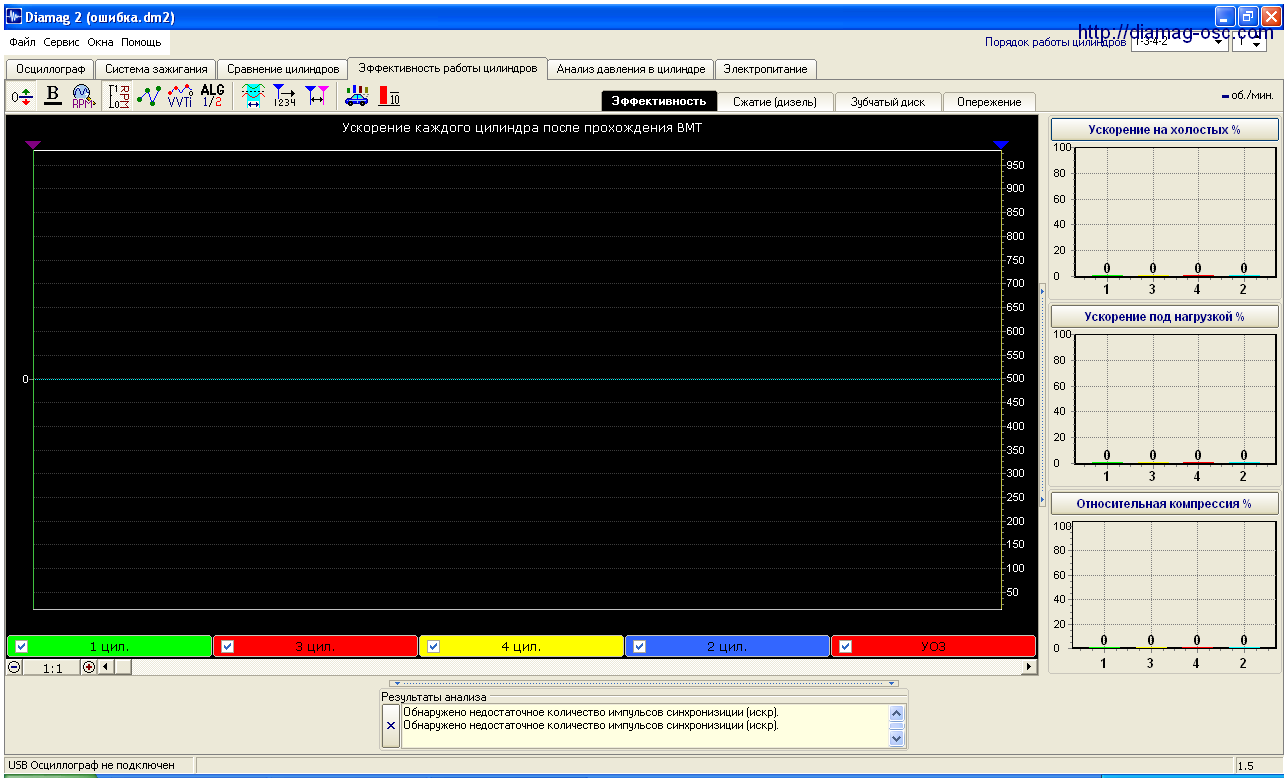

Сообщение salyut22 » 12 ноя 2015, 05:09
Alex-42 выкладывыю тест зффективности цилиндров первая картинка осцилограмма вторая что он пишет после нажатия кнопки анализ

Сообщение salyut22 » 12 ноя 2015, 05:11
а это происодит после нажатия клавиши анализ

Сообщение m300 » 12 ноя 2015, 05:17
попробуй нажать кнопку alg 1/2 потом выполнить анализ

Сообщение salyut22 » 12 ноя 2015, 05:33
НЕТ не помогает
