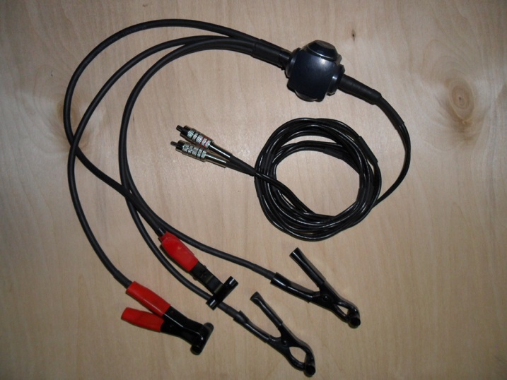

yury74 писал(а):Свои фильтры с кондерами (ДИС-4) поместил в тройник "кабельный орех" 30х30мм и залил термоклеем из пистолета вплотную ,чтоб кабеля не шевелились внутри.Пока не испытывал в деле.Остальные ,МПЦ и классика тоже на кабелях и полосках гетинакса с термоусадкой.Как правильно понял и для ДПКВ,ДПРВ,ДС и др. щупов тоже через фильтры пускать желательно, или не обязательно ?
Вот фотки моих ДИС-4,только прищепки ВВ еще для Диамага не переделал.Фильтры и конденсаторы внутри этого "шарика".

Сообщение Allkor » 28 янв 2015, 15:59
Фильтра должны стоять как можно ближе к осц. У меня 5см от разъема.
Если они стоят близко к датчику, то от них толку мало. Не защищеным от помех остается практически весь шнур, кроме самих датчиков.
А помех в моторке на неисправном авто оч много....
