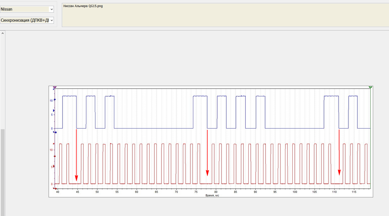

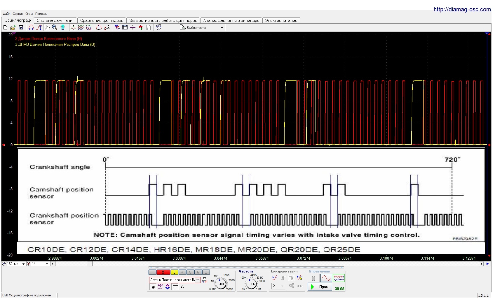

Sector_Tula писал(а):Вот для сравнения. :idea:
нужного мотора там нет в примере, но если опираться на идентичность по верхним эпюрам, то цепа на 2 зуба смещена - мне кажется с таким смещением машина бы не заводилась вообще?

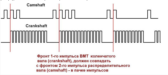

Насколько я понял распредвал отстаёт (цепь растянута). Задние фронты первого импульса РВ должны попадать между пропусками импульсов коленвала.
Вот образец.
Сообщение Kovax » 17 июн 2015, 23:56
frompmr писал(а):Насколько я понял распредвал отстаёт (цепь растянута). Задние фронты первого импульса РВ должны попадать между пропусками импульсов коленвала.
Вот образец.
позвонил мотористу - проверят диагноз, сам владелец склоняется к замене цепочки уже сам. всеже хорошая весчь мотор-тестер))) надоело менять безрезультатно датчики и играть в угадайку)))) только начинаю осваивать это новое направление)))

хм. а у меня вот такой образец..... :shock:
nissan QG15

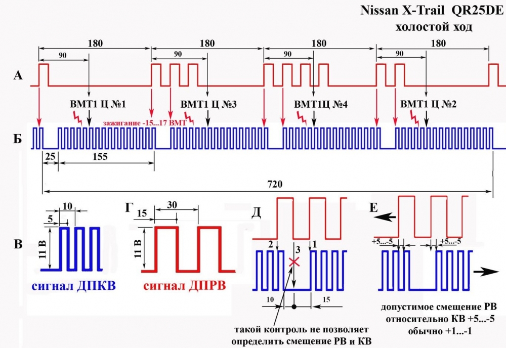

Ваша осциллка с Nissan x-Trail.
Не буду рвать рубашку, но вот что люди пишут:
http://www.propan.ru/forum/viewtopic.php?f=42&t=3133&start=15#p22470

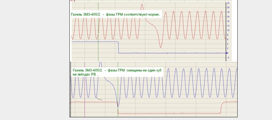

sanya.map писал(а):Добрый день!Вчера смотрел Газель дв. 405-й жалоба,иногда не запускается(стартер крутит но не запуск),хоть на горячую хоть на холодную,при вкл.зажигания бензо.нас. отрабатывает ,хозяин говорит,что приловчился при не запуске,включает скорость и толкает авто,лишь бы двигатель чуть провернуть(толкнуть) и тогда запуск.Ломали долго голову но не пришли ни к какому положительному результату.Ошибки были по ДПРВ,оказалось обрыв сигнального провода,после устранения обрыва,ошибка осталась(Высокий уровень ДПРВ).ДПРВ под замену.Но думаю что,на не запуск это ни как не влияет.Вскрывали ЭБУ,всё чисто.И главное не всегда это проявляется,может день или два отъездить и нормально,а может в день раз пять проявится не запуск. Вот осцилка ДПРВ+ДПКВ и скрин с дефектным ДПРВ. Что может быть?Куда капать?

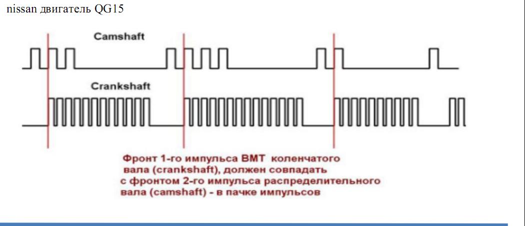

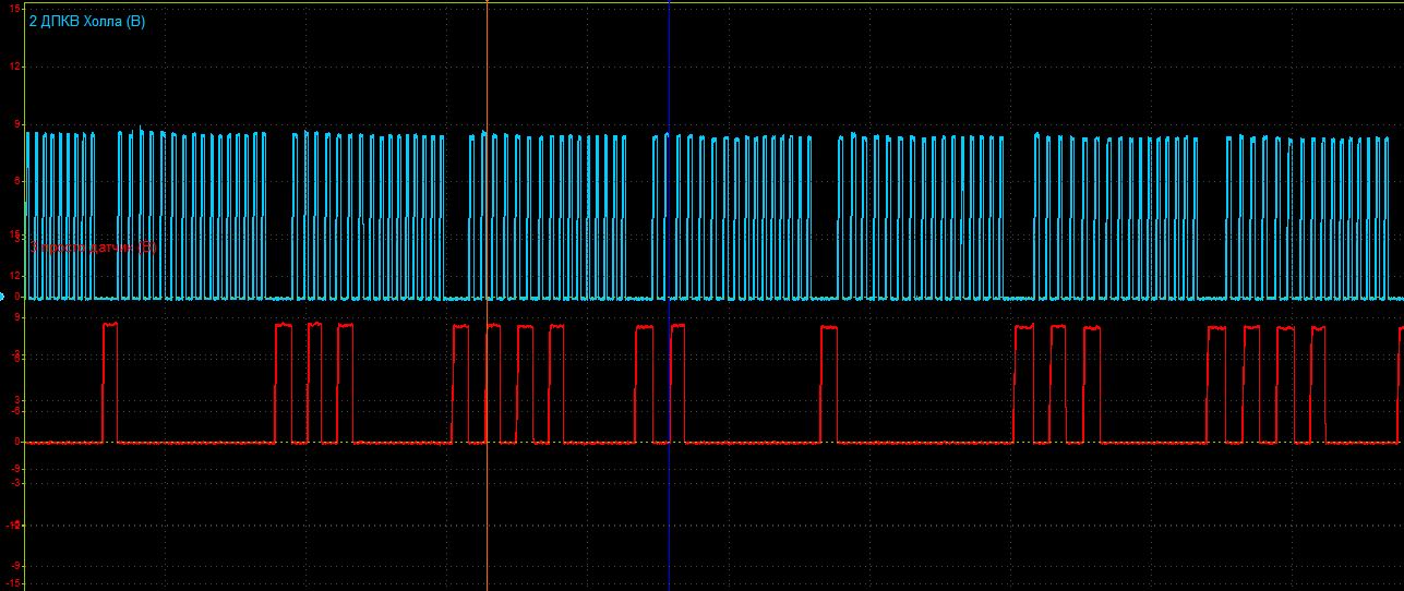

Уважаемый Kovax, на вашем ниссане цепь растянута, однозначно под замену, у ниссанов это начинается 100...120т.к., у меня таких машин уже четыре было, первую пока к мотористу отправил, чуть вспотел :D все же цена ошибки дороговато :D , но вот и четвертый приехал поблагодарил.
А вот это этолон для ДВС Р12...и Р11
