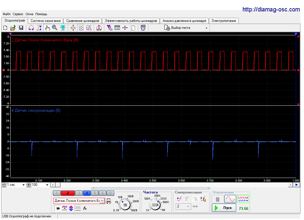

Сообщение Alex_42 » 05 ноя 2014, 23:44
Не, на этом файле только вручную маркерами можно градусы глянуть. Диск без пропусков, поэтому ПО начало отсчета привязать не может. ЭБУ берет за начало сигнал с ДПРВ и по сигналу ДПКВ рассчитывает УОЗ и фазу впрыска.
Сообщение kikozik » 05 ноя 2014, 23:50
sanya.map ,выложи пож.осцилку ДПКВ+ДПРВ+Дсинхро если есть,посмотреть интересно как связаны меж собой?

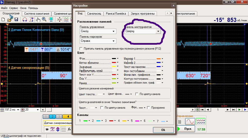

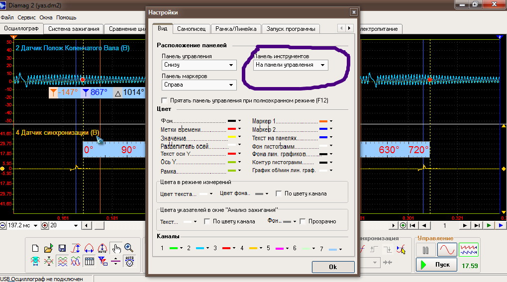

Сообщение EvSan » 06 ноя 2014, 03:19
Вот разобрался но это наверно к Алексею.
Если ставить Панель инструментов на Панели Управления, УОЗ и Обороты не видно
Если ставить Панель инструментов сверху все ОК
Работаю Нетбуком поэтому кстати было внизу, вроде как экран больше.
С лева тоже не работает.
EvSan
Сообщения: 200
Сообщение sanya.map » 06 ноя 2014, 03:27
kikozik писал(а):sanya.map ,выложи пож.осцилку ДПКВ+ДПРВ+Дсинхро если есть,посмотреть интересно как связаны меж собой?
Одна эта осталась,больше нет,но если очень нужно то я найду Ланцерок 9-й.
Сообщение sanya.map » 06 ноя 2014, 03:34
EvSan писал(а):Вот разобрался но это наверно к Алексею.
У меня тоже нетбук Asus Eee PC 10-ти дюймовый я привык что сверху панель упр. поэтому для меня это не критично главное что бы адекватно инфу показывал.

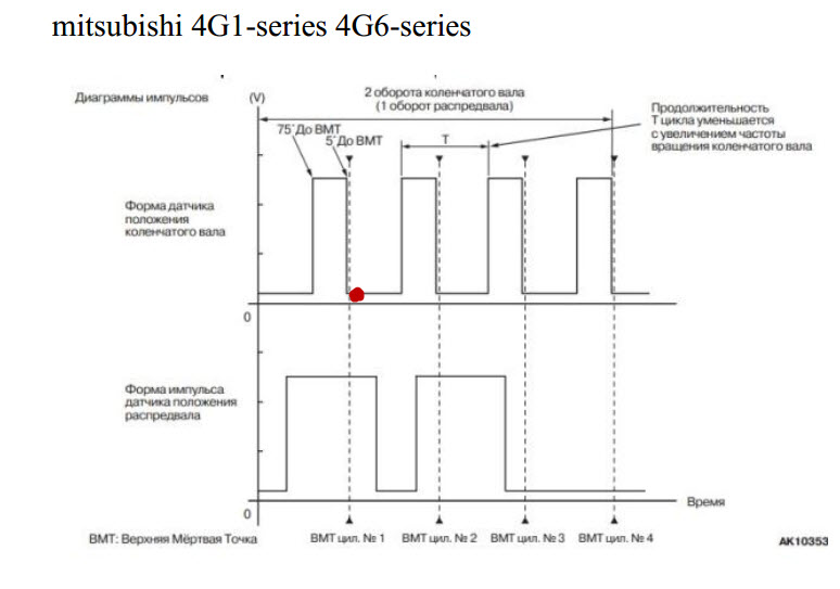

Сообщение kikozik » 06 ноя 2014, 07:53
Вот примерное нашел,мысли о другом,как провести тест CSS по ДПКВ Холла ? У кого какие мысли есть ?
Вопрос к Алексею,можно сделать установку меток ВМТ по ДПКВ Холла вручную (или еще по какому алгоритму),задавать к примеру от первой установленной вручную,далее по временному алгоритму ? У ДПРВ сигнал различающихся импульсов,может его к анализу подключить ?
Интересно,у других производителей такой анализ CSS по ДПКВ Холла реализован ?
Мнения в студию давайте .
